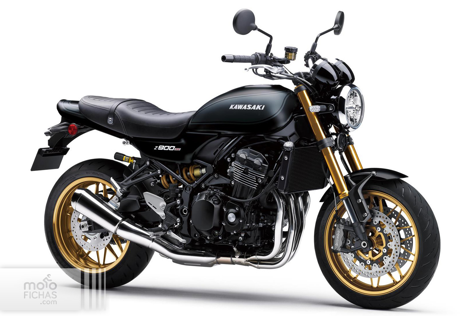

Datos comerciales Kawasaki Z900RS SE 2025
Marca : Kawasaki
Cilindrada exacta: : 948 cc
Tipo: 4T T
Disposición: Paralelos
Diámetro por carrera: 73.4 mm x 56 mm
Potencia máxima declarada: 111 CV (81,64 kW) a 8.500 rpm
Par máximo declarado: 98.5 Nm a 6.500 rpm
Combustible: Sin plomo 95/98
Emisiones CO2: 124 gr/km
Accionamiento: Cable
Relación final: 2.800 (42/15)
Relación 1: 2.917 (35/12)
Relación 2: 2.059 (35/17)
Relación 3: 1.650 (33/20)
Relación 4: 1.409 (31/22)
Relación 5: 1.222 (33/27)
Relación 6: 0.967 (29/30)
Tipo de suspensión delantera: Horquilla telescópica hidráulica invertida
Tipo basculante: Dobre brazo
Recorrido: 140 mm
Regulaciones: Extensión, rebote y precarga
Modelo: Brembo M4.32
Sistema: 2 discos semiflotantes (ABS)
Pinza: Monobloque radial 4 pistones
Marca de la bomba: Brembo radial
Diámetro: 250 mm
Pinza: Un pistón
Longitud máxima: 2.100 mm
Anchura máxima: 865 mm
Altura máxima: 1.150 mm
Distancia entre ejes: 1.470 mm
Altura de asiento: 845 mm
Capacidad del depósito: 17 l.
Peso en orden de marcha: 215 Kg
Consumo: 5.2 L/100km
