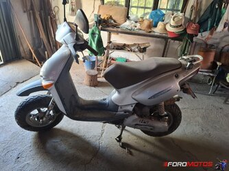

Me he comprado esta moto, la Aprllia Rally 50 variante RS2 el año 1999. Como soy novato en este mundillo y la quiero poner a punto ¿me puede decir alguien como puedo cambiar el filtro del aire?. Tambien me gustaria si alguien me puede proporcionar bricos de este modelo para limpieza de carburdor y puesta a punto. Adjunto la única foto que tengo por el momento.
Muchas gracias de antemano.

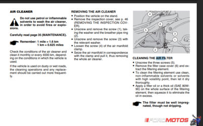

Te dejo aquí el manual mecánico, aunque está en inglés si filtras por "air filter" ahí te lo pone. Básicamente:
  • Coloque el vehículo sobre el caballete central.
  • Retire la tapa de inspección (ver pág. 46 – DESMONTAJE DE LA TAPA DE INSPECCIÓN).
  • Desenrosque y retire el tornillo (1), quitando la arandela y el anillo del tubo de respiración (2).
  • Desenrosque y retire el tornillo (3) con su correspondiente arandela.
  • Afloje el tornillo (4) del manguito del colector de admisión.
  • Sujete el conducto de aire junto con la abrazadera y tire de él, retirando así todo el conjunto del filtro de aire.
  • Desenrosque los tres tornillos (5).
  • Retire la tapa del filtro de aire (6) y extraiga el elemento filtrante.
  • Para limpiar el elemento filtrante, utilice disolventes limpios y no inflamables, o disolventes con alto punto de evaporación, y déjelo secar completamente.
  • Aplique aceite para filtros o un aceite espeso (SAE 80W-90) sobre toda la superficie del elemento filtrante, luego estrújelo para eliminar el exceso de aceite.
