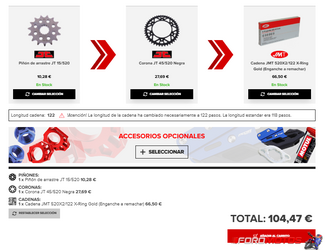

Lo que sí vas a tener que cambiar el kit de arrastre de la moto, como dijiste, por un 15/45.
POR SEPARADO:
La cadena a ver si te sirve la tuya, pero sino... Cadena D.I.D 520 – Buscar por Moto (30 €)
TOTAL: (94 €).
TIPO KIT: Kit de arrastre 100% personalizable | KTM EXC 125/200 yo creo que además si les escribes te resuelven dudas respecto a esto... (105 €).
