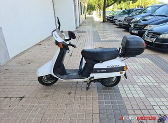

Buenas tardes. Llevo unos días intentando localizar la correa de transmisión del variador para mi moto peugeot st 75cc y no hay manera, no encuentro nada. Tengo que cambiarla y el mecánico que me la lleva me dice que está descatalogada y que no puede hacer nada. ¿Me podéis echar una mano?. Mi moto es de matrícula AJ. Adjunto la foto.

Pide al mecanico las medidas de la correa - seguramente puedes encontrarla en los catalogos de Mitsuboshi, Bando, etc. Solo que tendras que buscarlo por medida en vez de por modelo.

Muchas gracias. Así haré. A ver si tengo suerte 💪.
