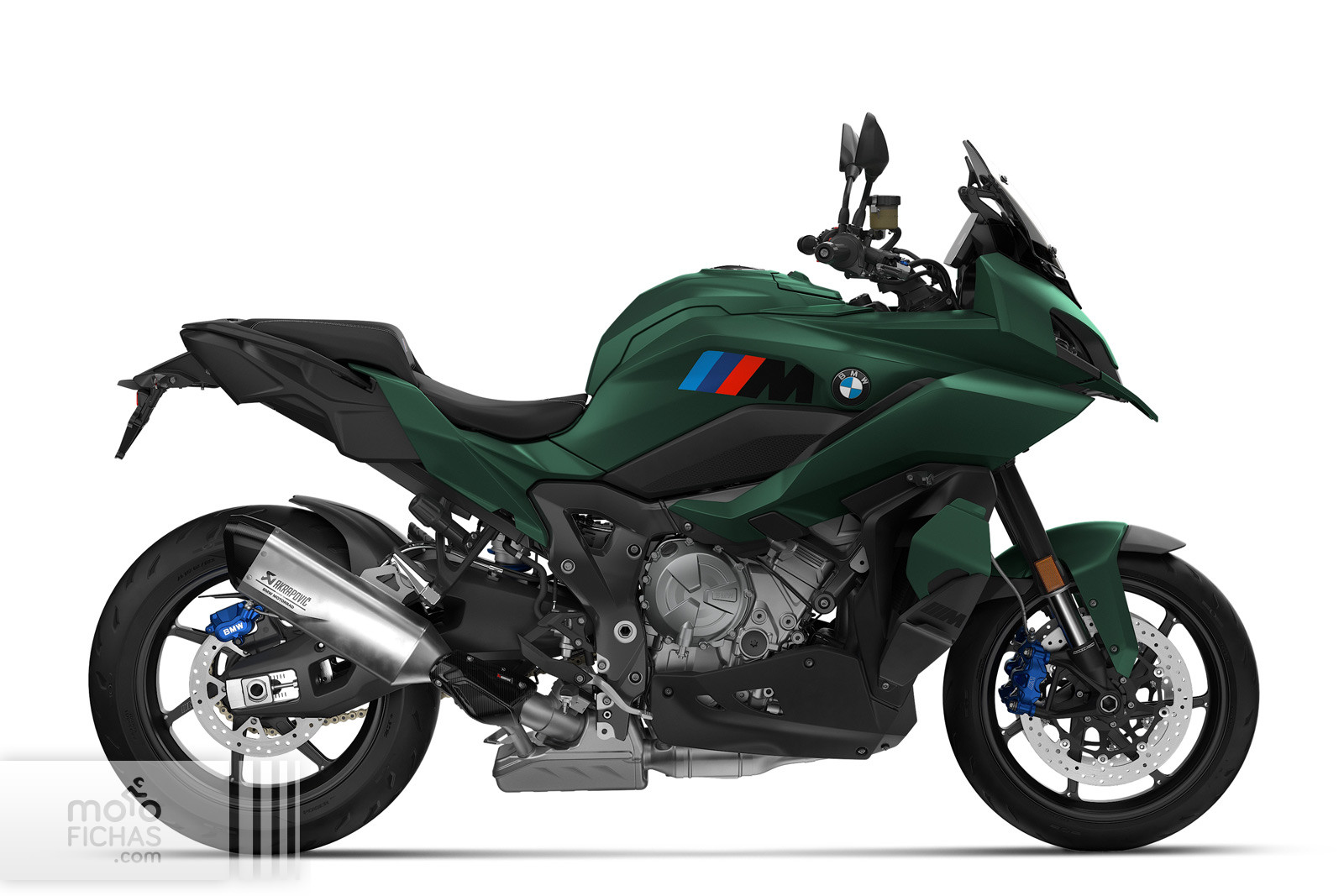

Ficha técnica: BMW M 1000 XR 2024
BMW M 1000 XR 2024 ​
Datos comerciales BMW M 1000 XR 2024
Marca : BMW
Año : 2024
Cilindrada exacta: : 999 cc
Tipo: 4T T
Alimentación: Inyección electrónica con mariposas de 48 mm
Diámetro por carrera: 80 mm x 49.7 mm
Compresión: 12.5 :1
Potencia máxima declarada: 201 CV (147,84 kW) a 12.750 rpm
Par máximo declarado: 113 Nm a 11.000 rpm
Batería: M litio ligera
Relación primaria: 1,652
Relación final: 2,647
Relación 1: 2,647
Relación 2: 2,091
Relación 3: 1,727
Relación 4: 1,476
Relación 5: 1,304
Relación 6: 1,167
Tipo de chasis: Doble viga de aluminio con motor autoportante
Modelo: Marzocchi
Diámetro de barras: 45 mm
Recorrido: 150 mm
Regulaciones: Ajustable en todos los parámetros
Recorrido: 150 mm
Regulaciones: Totalmente ajustable
Sistema: Serie M Doble disco
Pinza: Radial Brembo de cuatro pistones
Bomba: Brembo
Pinza: Flotante de 2 pistones
Garganta de llanta: 3.50
Garganta de llanta: 6.00
Medida de neumáticos: 190/55 ZR17
Longitud máxima: 2.333 mm
Anchura máxima: 850 mm
Distancia entre ejes: 1.552 mm
Altura de asiento: 840 mm
Avance: 116 mm
Ángulo de dirección: 65.1 º
Capacidad del depósito: 20 l.
Peso en seco: 223 Kg
✅ Hueco bajo el asiento ( para pequeños objetos)
✅ Guantera
✅ Asiento calefactable (Opcional)
✅ Pantalla regulable manual
✅ Pantallas distinta altura (Opcional)
✅ Amortiguador de dirección
✅ Maletas (Opcional)
✅ Baúl trasero (Opcional)
✅ Cubremanos (Opcional)
✅ Cronómetro (Opcional)
✅ Luces adaptativas
Precio base: 28.980 €* ​
