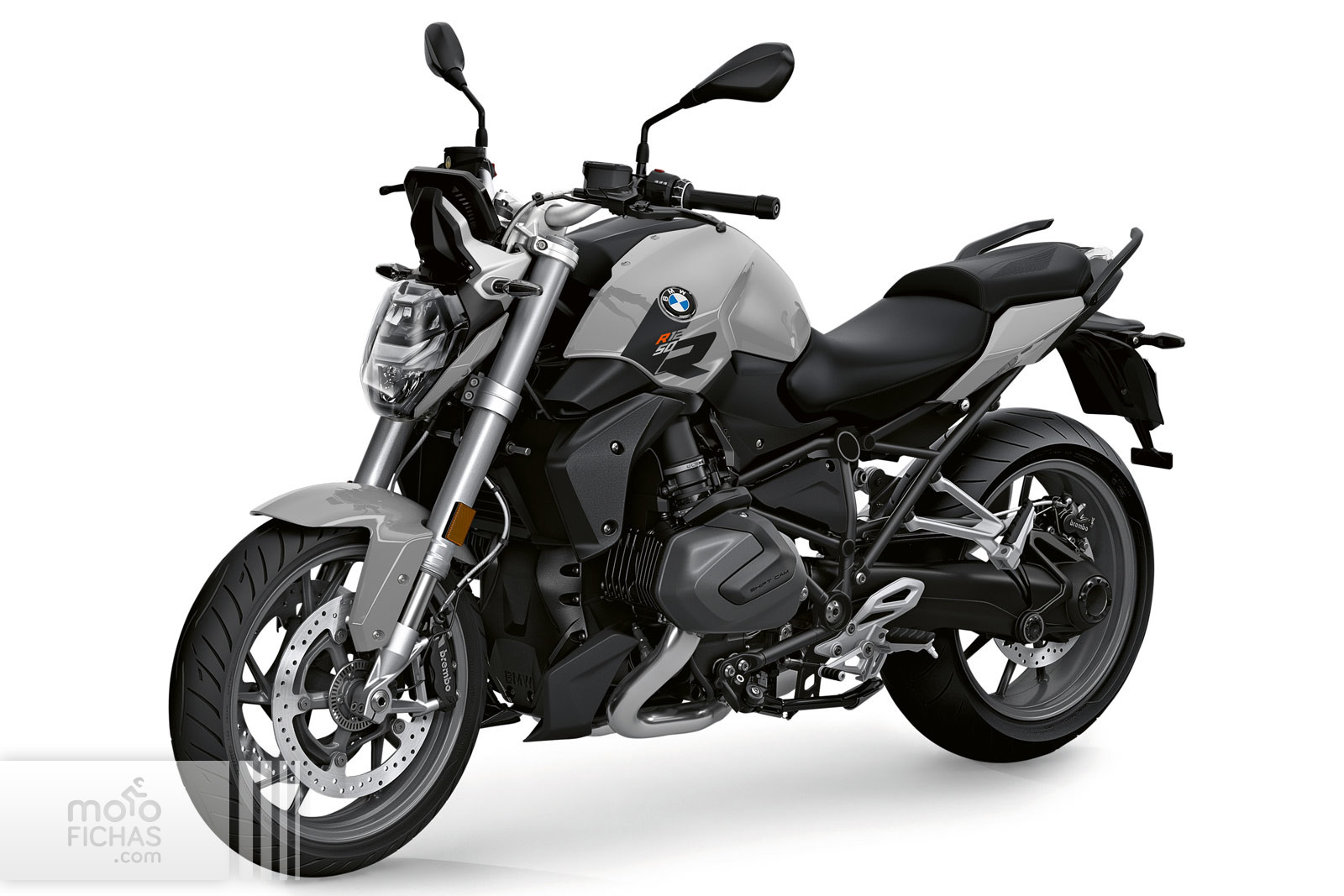

Ficha técnica: BMW R 1250 R 2023
BMW R 1250 R 2023 ​
Datos comerciales BMW R 1250 R 2023
Marca : BMW
Cilindrada exacta: : 1.254 cc
Disposición: Cilindros opuestos (Boxer)
Distribución: DOHC, doble árbol de levas y distribución variable BMW ShiftCam
Alimentación: Inyección electrónica indirecta BMS-X
Refrigeración: Aire y agua
Diámetro por carrera: 102.5 mm x 76 mm
Compresión: 12.5 :1
Potencia máxima declarada: 136 CV a 7.750 rpm
Par máximo declarado: 143 Nm a 6.250 rpm
Emisiones CO2: 110 gr/km
Encendido: Electrico
Batería: 12
Embrague: Multidisco anti-rebote en baño de aceite
Relación primaria: 1,650
Relación final: 2,910
Relación 1: 2,438
Relación 2: 1,714
Relación 3: 1,296
Relación 4: 1,059
Relación 5: 0,943
Relación 6: 0,848
Tipo de chasis: Doble viga de tubos de acero
Recorrido: 140 mm
Tipo basculante: Monobrazo
Tipo de suspensión trasera: BMW EVO Paralever
Recorrido: 140 mm
Sistema: 2 discos Pinzas anclaje radial ABS integral descon
Pinza: 4 pistones
Sistema: Disco. ABS integral desconectable
Diámetro: 276 mm
Tipo de neumáticos: Radial
Medida de neumáticos: 120/70 ZR 17
Garganta de llanta: 5.5
Medida de neumáticos: 180/55 ZR 17
Longitud máxima: 2.165 mm
Anchura máxima: 880 mm
Altura de asiento: 820 mm
Avance: 127 mm
Ángulo de dirección: 62.3 º
Capacidad del depósito: 18 l.
Peso en seco: 239 Kg
Consumo: 4.75 L/100km
❌ Horquilla regulable
✅ Suspensiones con regulación electrónica (Opcional)
✅ Quickshift (Opcional)
✅ Regulador electrónico del freno motor (Opcional)
✅ Llamada de emergencia
✅ Luces adaptativas (Opcional)
Precio base: 16.270 € ​
