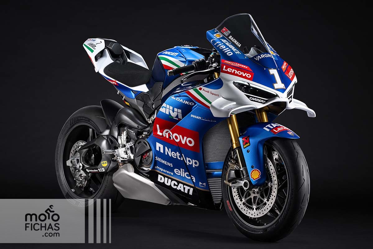

Ducati Panigale V4 Tricolore Italia 2025
Datos comerciales Ducati Panigale V4 Tricolore Italia 2025
Marca : Ducati
Garantía: : 4 años
Cilindrada exacta: : 1.103 cc
Disposición: En V a 90º
Distribución: Desmodrómica
Compresión: 14 :1
Potencia máxima declarada: 216 CV (158,87 kW) a 13.500 rpm
Par máximo declarado: 120.9 Nm a 11.250 rpm
Emisiones CO2: 151 gr/km
Batería: Litio 12V
Embrague: Multidisco en baño de aceite con servo y sistema de deslizamiento controlado
Relación primaria: 1:80
Relación final: 16/41
Relación 1: 36/15
Relación 2: 34/17
Relación 3: 33/19
Relación 4: 32/21
Relación 5: 30/22
Relación 6: 27/22
Modelo: Öhlins NPX25/30 (SV)
Recorrido: 125 mm
Diámetro: 338.5 mm
Pinza: Brembo Monobloc GP4 Sport Production
Bomba: Radial MCS 19.21
Marca de la bomba: Brembo
Diámetro: 245 mm
Material de llanta: Fibra de carbono
Modelo de neumáticos: Diablo Supercorsa SP
Garganta de llanta: 6
Altura de asiento: 850 mm
Avance: 98 mm
Ángulo de lanzamiento: 24 º
Capacidad del depósito: 17 l.
Peso en orden de marcha: 188 Kg
Consumo: 6.5 L/100km
