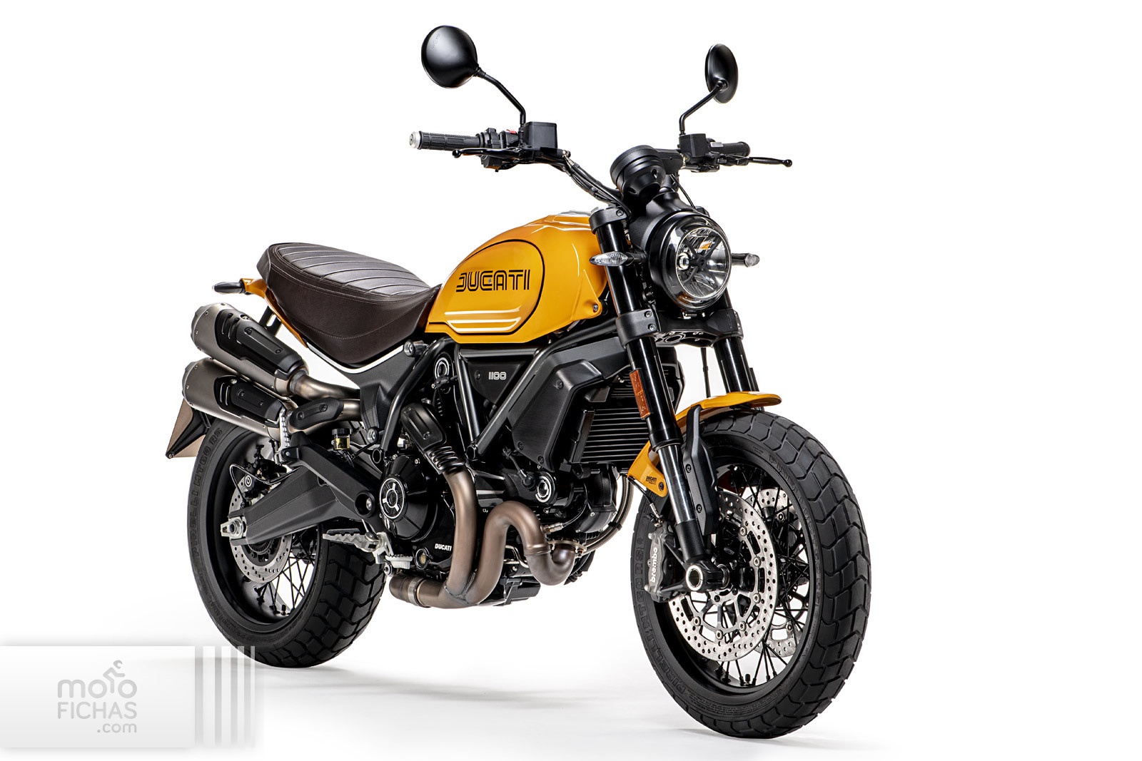

Ficha técnica: Ducati Scrambler 1100 Tribute PRO 2022-2023
Ducati Scrambler 1100 Tribute PRO 2022-2023 ​
Datos comerciales Ducati Scrambler 1100 Tribute PRO 2022-2023
Marca : Ducati
Año : 2022
Cilindrada exacta: : 1.079 cc
Disposición: En L
Distribución: Desmodrómica
Válvulas por cilindro: 2
Alimentación: Inyección electrónica con cuerpo de 55 mm
Refrigeración: Aire/aceite
Diámetro por carrera: 98 mm x 71 mm
Potencia máxima declarada: 86 CV a 7.500 rpm
Par máximo declarado: 88 Nm a 4.750 rpm
Emisiones CO2: 120 gr/km
Relación primaria: 1.85:1
Relación 1: 37/15
Relación 2: 30/17
Relación 3: 28/20
Relación 4: 26/22
Relación 5: 24/23
Relación 6: 23/24
Tipo de chasis: Tubular
Modelo: Marzocchi
Diámetro de barras: 45 mm
Recorrido: 150 mm
Tipo basculante: Dobre brazo
Recorrido: 150 mm
Sistema: Doble disco (ABS)
Pinza: Brembo Monobloc M4.32 con 4 pistones y anclaje radial
Sistema: Disco (ABS)
Diámetro: 245 mm
Pinza: Pinza monopistón
Material de llanta: Radios de aluminio
Modelo de neumáticos: MT 60 RS
Medida de neumáticos: 120/80 ZR18
Garganta de llanta: 5.5
Longitud máxima: 2.190 mm
Anchura máxima: 895 mm
Altura máxima: 1.330 mm
Distancia entre ejes: 1.514 mm
Altura de asiento: 810 mm
Avance: 111 mm
Ángulo de dirección: 34 º
Ángulo de lanzamiento: 24.5 º
Capacidad del depósito: 15 l.
Peso en seco: 189 Kg
Consumo: 5.2 L/100km
✅ Hueco bajo el asiento (Si para documentación y herramientas)
Precio base: 15.190 € ​
