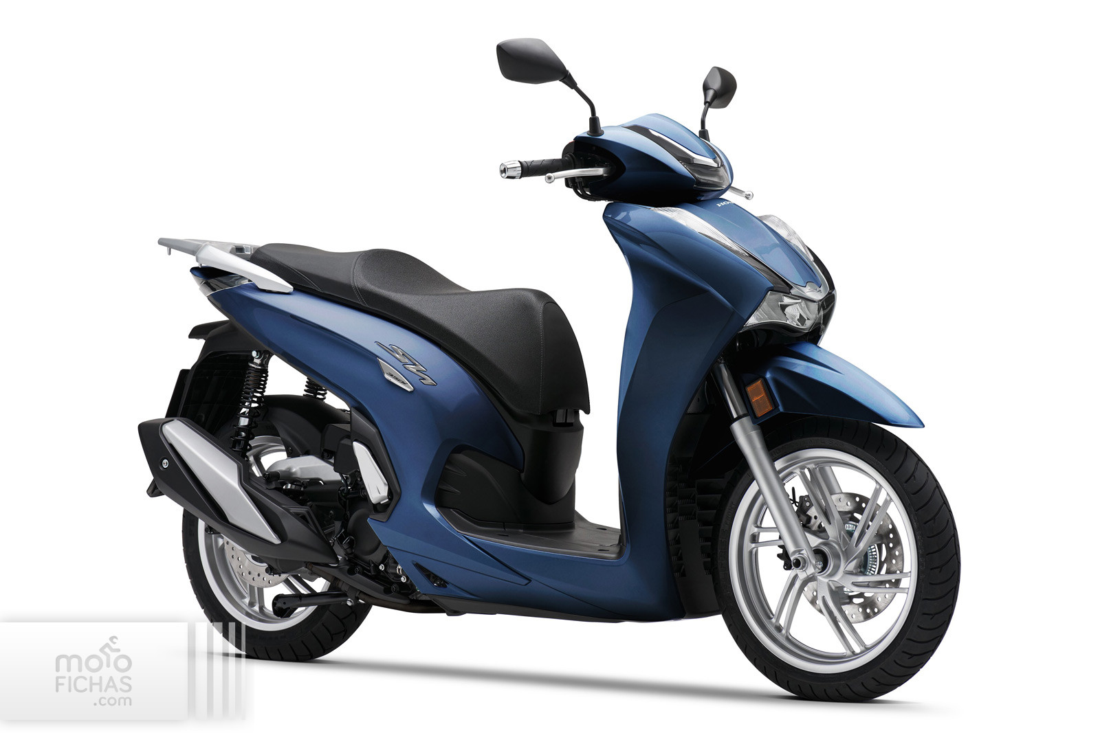

Honda SH350i 2021-2024
Datos comerciales Honda SH350i 2021-2024
Marca : Honda
Año : 2021
Cilindrada exacta: : 330 cc
Distribución: SOHC
Diámetro por carrera: 77 mm x 70.7 mm
Compresión: 10.5 :1
Potencia máxima declarada: 29.3 CV (21,55 kW) a 7.500 rpm
Par máximo declarado: 32 Nm a 5.250 rpm
Encendido: Digital transistorizado con avance electrónico
Batería: 12 V - 11.6 Ah
Tipo de chasis: Columna inferior en tubo de acero
Diámetro de barras: 35 mm
Recorrido: 102 mm
Tipo basculante: Motor
Recorrido: 95 mm
Diámetro: 256 mm
Pinza: 2 pistones ABS
Diámetro: 256 mm
Pinza: 1 pistón ABS
Garganta de llanta: 2.75
Marca de neumáticos: Metzeler
Modelo de neumáticos: Feelfree
Medida de neumáticos: 110/70-16
Medida de neumáticos: 130/70-16
Longitud máxima: 2.160 mm
Anchura máxima: 742 mm
Altura máxima: 1.161 mm
Distancia entre ejes: 1.452 mm
Altura de asiento: 805 mm
Avance: 99 mm
Ángulo de dirección: 45 º
Ángulo de lanzamiento: 27.5 º
Capacidad del depósito: 9.1 l.
Peso en orden de marcha: 174 Kg
✅ Hueco bajo el asiento ( para un casco integral)
✅ Guantera
✅ Baúl trasero (Opcional)
Rodaje km
1.000
Intervalo de aceite de motor
Primero 1.000 km. Posteriormente cada 12.000 km
Intervalo del filtro de aire
24.000 km
Honda ‘‘4-STROKE MOTORCYCLE OIL’’ SAE 10W-30
1.85 l.
2,000 bar
2,250 bar
Precio base: 6.275 €
