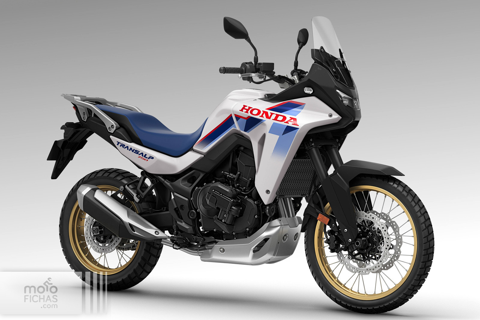

Ficha técnica: Honda Transalp 750 2026
Honda Transalp 750 2026 ​
Datos comerciales Honda Transalp 750 2026
Marca : Honda
Cilindrada exacta: : 755 cc
Distribución: SOHC
Diámetro por carrera: 87 mm x 63.5 mm
Compresión: 11.1 :1
Potencia máxima declarada: 90.5 CV (66,56 kW) a 9.500 rpm
Par máximo declarado: 75 Nm a 7.250 rpm
Emisiones CO2: 102 gr/km
Batería: 12V/7.4AH
Embrague: Húmedo, antirrebote y asistido
Accionamiento: Macánico
Tipo de chasis: Diamante en tubo de acero
Modelo: Showa SFF-CA
Recorrido: 200 mm
Regulaciones: Precarga, compresión y rebote
Tipo de suspensión trasera: 1 amortiguador Pro-Link
Recorrido: 190 mm
Sistema: Dos discos
Diámetro: 310 mm
Pinza: Nissin de 2 pistones anclaje axial
Diámetro: 256 mm
Pinza: Nissin de 1 pistón ABS
Material de llanta: Radios
Marca de neumáticos: Metzeler/Dunlop
Modelo de neumáticos: Karoo Street/Mixtour
Medida de neumáticos: 90/90-R21 M/C 54H
Medida de neumáticos: 150/70-R18 M/C 70H
Longitud máxima: 2.325 mm
Anchura máxima: 838 mm
Altura máxima: 1.450 mm
Distancia entre ejes: 1.560 mm
Altura libre al suelo: 210 mm
Altura de asiento: 850 mm
Avance: 111 mm
Ángulo de lanzamiento: 27 º
Capacidad del depósito: 16.9 l.
Peso en orden de marcha: 210 Kg
Consumo: 4.3 L/100km
Velocidad máxima: 195 Km/h
❌ IMU
❌ Control velocidad crucero
✅ Luces auxiliares (Opcional)
2,500 bar
2,900 bar
