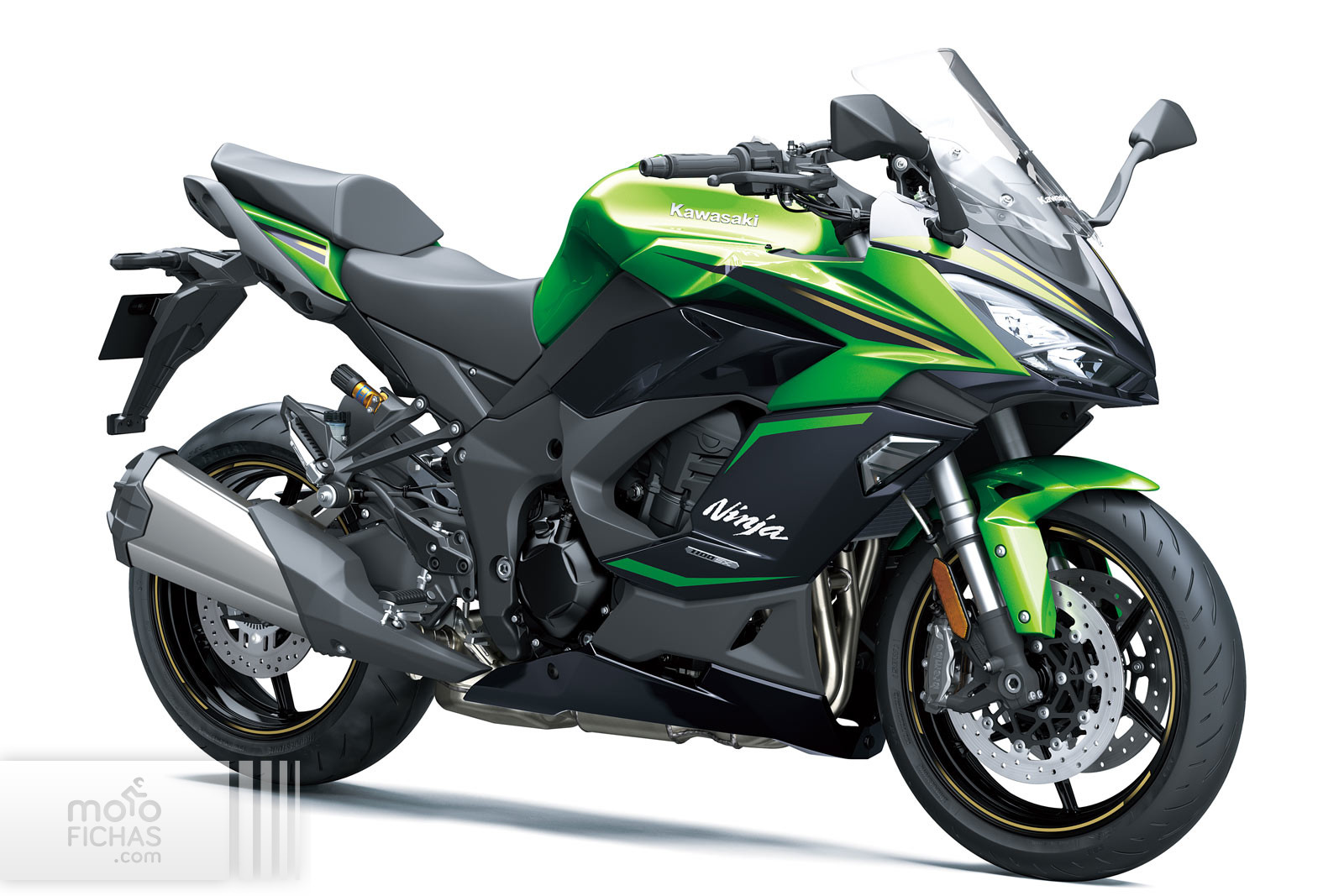

Kawasaki Ninja 1100SX SE 2025
Datos comerciales Kawasaki Ninja 1100SX SE 2025
Marca : Kawasaki
Cilindrada exacta: : 1.099 cc
Alimentación: Inyección electrónica Keihin ø38 mm x 4 con mariposas ovaladas
Diámetro por carrera: 77 mm x 59 mm
Compresión: 11.8 :1
Potencia máxima declarada: 136 CV (100,03 kW) a 9.000 rpm
Par máximo declarado: 113 Nm a 7.600 rpm
Emisiones CO2: 126 gr/km
Encendido: Digital
Relación primaria: 1.528 (81/53)
Relación final: 2.800 (42/15)
Relación 1: 2,600 (39/15)
Relación 2: 1,950 (39/20)
Relación 3: 1,600 (24/15)
Relación 4: 1,389 (25/18)
Relación 5: 1.217 (28/23)
Relación 6: 1.069 (31/29)
Regulaciones: Amortiguación en extensión y compresión progresiva y ajuste de precarga de muelle
Tipo de suspensión trasera: 1 amortiguador Back-link horizontal con carga de gas
Recorrido: 141 mm
Regulaciones: Amortiguación en extensión progresiva y ajuste de precarga de muelle
Sistema: 2 discos lobulados
Pinza: Brembo M4.32 radial 4 pistones
Bomba: Radial
Modelo de neumáticos: Battlax S23
Garganta de llanta: 6
Medida de neumáticos: 190/50ZR17M/C (73W)
Longitud máxima: 2.100 mm
Anchura máxima: 805 mm
Altura máxima: 1.190 mm
Altura libre al suelo: 135 mm
Altura de asiento: 835 mm
Avance: 98 mm
Ángulo de dirección: 31 º
Ángulo de lanzamiento: 24 º
Capacidad del depósito: 19 l.
Peso en orden de marcha: 234 Kg
Consumo: 5.6 L/100km
