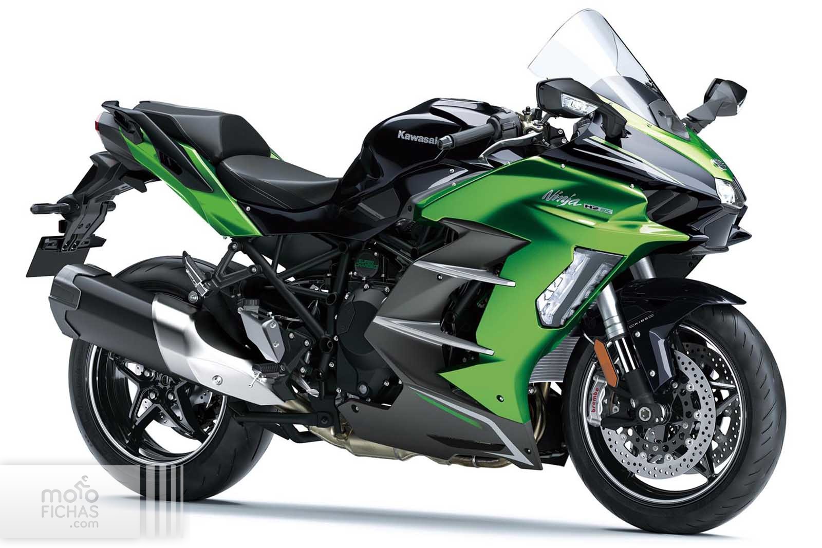

Kawasaki Ninja H2 SX SE 2025
Datos comerciales Kawasaki Ninja H2 SX SE 2025
Marca : Kawasaki
Cilindrada exacta: : 998 cc
Tipo: 4T T
Alimentación: inyección electrónica y compresor centrífugo
Diámetro por carrera: 76 mm x 55 mm
Compresión: 11.2 :1
Potencia máxima declarada: 200 CV (147,10 kW) a 11.000 rpm
Par máximo declarado: 137.3 Nm a 8.500 rpm
Emisiones CO2: 128 gr/km
Relación primaria: 1.480 (74/50)
Relación final: 2.444 (44/18)
Relación 1: 3.077 (40/13)
Relación 2: 2.429 (34/14)
Relación 3: 2.045 (45/22)
Relación 4: 1.727 (38/22)
Relación 5: 1.524 (32/21)
Relación 6: 1.348 (31/23)
Tipo de chasis: Entramado de tubos de acero de alta resistencia (Trellis)
Regulaciones: Regulación electrónica
Tipo basculante: Monobrazo oscilante
Recorrido: 139 mm
Pinza: Pinzas Brembo monobloque de anclaje radial Brembo de 4 pistones
Bomba: Radial
Diámetro: 250 mm
Pinza: Pinza de 2 pistones opuestos
Modelo de neumáticos: Battlax Racing Street RS10
Medida de neumáticos: 200/55-ZR17
Longitud máxima: 2.175 mm
Anchura máxima: 790 mm
Altura máxima: 1.260 mm
Altura de asiento: 835 mm
Avance: 103 mm
Capacidad del depósito: 19 l.
Peso en orden de marcha: 267 Kg
✅ Amortiguador de dirección
✅ Maletas
✅ Cronómetro
✅ Control velocidad crucero adaptativo
✅ Radar delantero
✅ Radar trasero
✅ Launch control
✅ Luces adaptativas
Precio base: 29.725 €*
