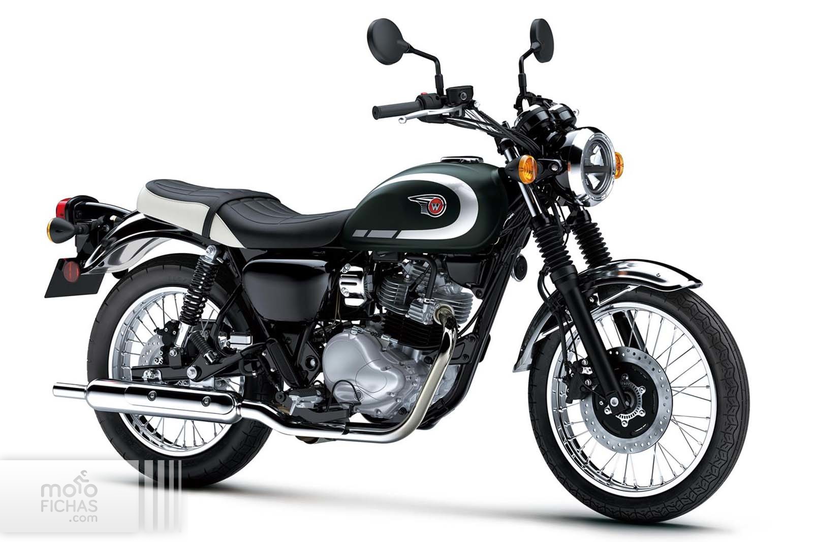

Kawasaki W230 2026
Datos comerciales Kawasaki W230 2026
Marca : Kawasaki
Cilindrada exacta: : 233 cc
Distribución: SOHC
Válvulas por cilindro: 2
Alimentación: Inyección 32 mm
Refrigeración: Aire
Diámetro por carrera: 67 mm x 66 mm
Compresión: 9 :1
Potencia máxima declarada: 18 CV (13,24 kW) a 7.000 rpm
Par máximo declarado: 18.6 Nm a 5.800 rpm
Encendido: Digital
Embrague: Multidisco húmedo
Relación primaria: 2.871 (89/31)
Relación final: 2.714 (38/14)
Relación 1: 3.000 (39/13)
Relación 2: 2.067 (31/15)
Relación 3: 1.556 (28/18)
Relación 4: 1.261 (29/23)
Relación 5: 1.040 (26/25)
Relación 6: 0.852 (23/27)
Tipo de chasis: Semi doble cuna de acero
Diámetro de barras: 37 mm
Recorrido: 117 mm
Recorrido: 95 mm
Diámetro: 265 mm
Medida de neumáticos: 90/90-18M/C 51S
Medida de neumáticos: 110/90-17M/C 60S
Longitud máxima: 2.125 mm
Anchura máxima: 800 mm
Altura máxima: 1.090 mm
Distancia entre ejes: 1.415 mm
Altura libre al suelo: 150 mm
Altura de asiento: 745 mm
Avance: 99 mm
Ángulo de dirección: 40 º
Capacidad del depósito: 12 l.
Peso en orden de marcha: 143 Kg
❌ Horquilla regulable
✅ Analógica
