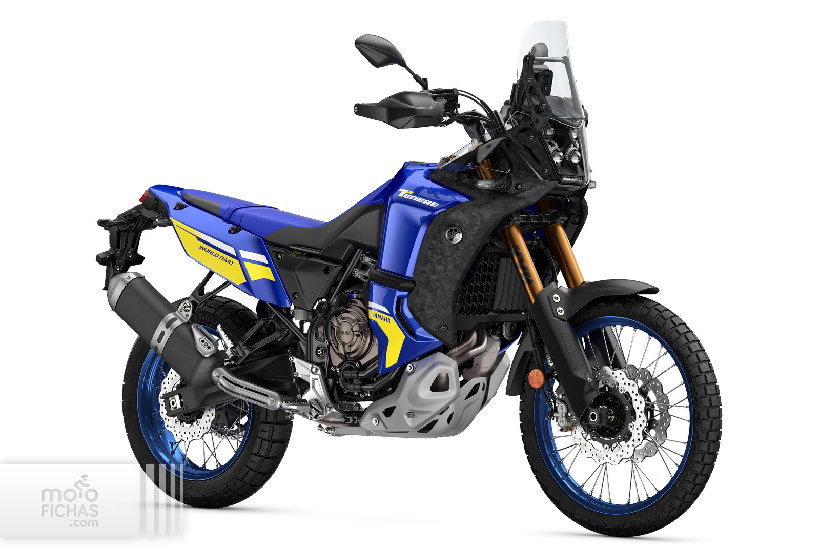

Yamaha Ténéré 700 World Raid 2022-2025
Datos comerciales Yamaha Ténéré 700 World Raid 2022-2025
Marca : Yamaha
Año : 2022
Cilindrada exacta: : 689 cc
Diámetro por carrera: 80 mm x 68.6 mm
Potencia máxima declarada: 73.4 CV (53,99 kW) a 9.000 rpm
Emisiones CO2: 100 gr/km
Encendido: TCI
Relación primaria: 1,925 (77/40)
Tipo de chasis: Diamante
Modelo: Kayaba
Recorrido: 230 mm
Regulaciones: Precarga, rebote extensión
Recorrido: 220 mm
Diámetro: 282 mm
Diámetro: 245 mm
Longitud máxima: 2.370 mm
Anchura máxima: 905 mm
Altura máxima: 1.490 mm
Distancia entre ejes: 1.595 mm
Altura libre al suelo: 250 mm
Altura de asiento: 890 mm
Capacidad del depósito: 23 l.
Peso en orden de marcha: 220 Kg
Consumo: 4.3 L/100km
❌ IMU
❌ Control de tracción
❌ Modos de motor
❌ Quickshift
Rodaje km
1.600
Intervalo de aceite de motor
Primero 1.000 km. Posteriormente cada 10.000 km
Primero 1.000 km. Posteriormente cada 20.000 km
Intervalo del filtro de aire
40.000 km
YAMALUBE Tipo: SAE 10W-40, 10W-50, 15W-40, 20W-40 o 20W-50
3 l.
2,500 bar
2,900 bar
Precio base: 13.099 €
