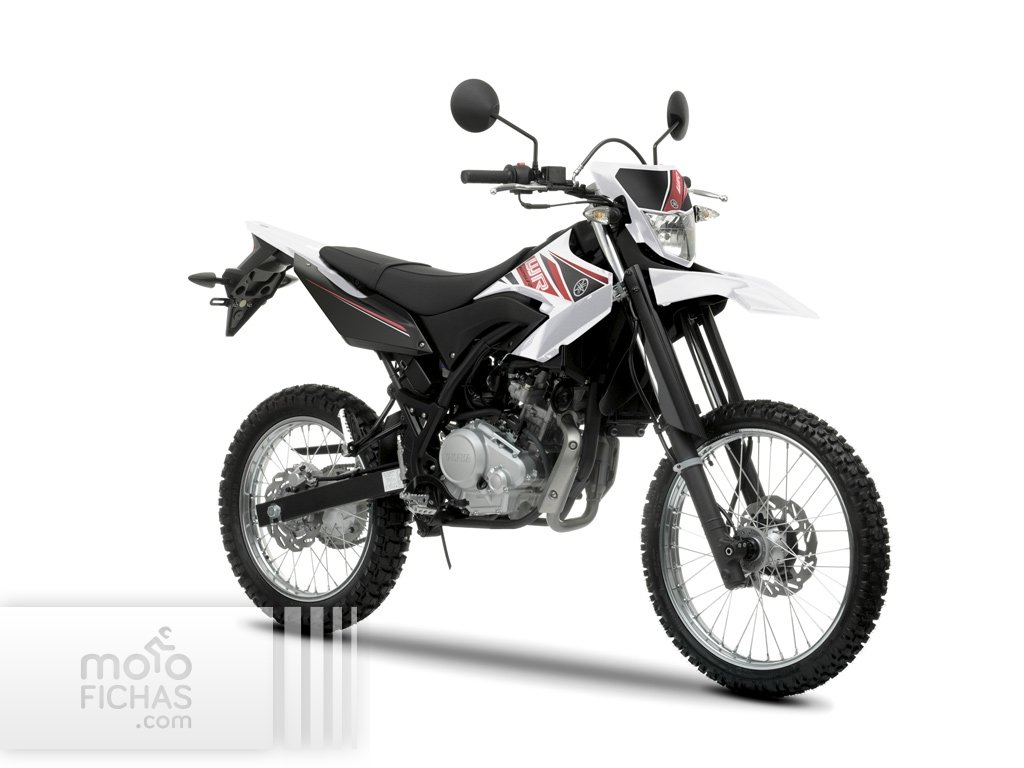

Yamaha WR125R 2009
Datos comerciales Yamaha WR125R 2009
Marca : Yamaha
Año : 2009
Cilindrada exacta: : 124 cc
Distribución: SOHC
Compresión: 11.2 :1
Potencia máxima declarada: 14 CV (10,30 kW) a 9.000 rpm
Par máximo declarado: 12.2 Nm a 8.000 rpm
Normativa anticontaminación: Euro3
Encendido: TCI digital
Relación primaria: 73/24 (3,042)
Relación final: 53/14 (3,786)
Relación 1: 34/12 (2,833)
Relación 2: 30/16 (1,875)
Relación 3: 30/22 (1,364)
Relación 4: 24/21 (1,143)
Relación 5: 22/23 (0,957)
Relación 6: 21/25 (0,840)
Recorrido: 240 mm
Recorrido: 230 mm
Sistema: 1 disco lobulado
Modelo de neumáticos: MT 21
Medida de neumáticos: 80/90-21 M/C
Medida de neumáticos: 110/80-18 M/C
Longitud máxima: 2.180 mm
Anchura máxima: 835 mm
Altura máxima: 1.220 mm
Distancia entre ejes: 1.430 mm
Altura de asiento: 930 mm
Avance: 107 mm
Ángulo de lanzamiento: 27 º
Capacidad del depósito: 8.5 l.
Peso en seco: 133 Kg
