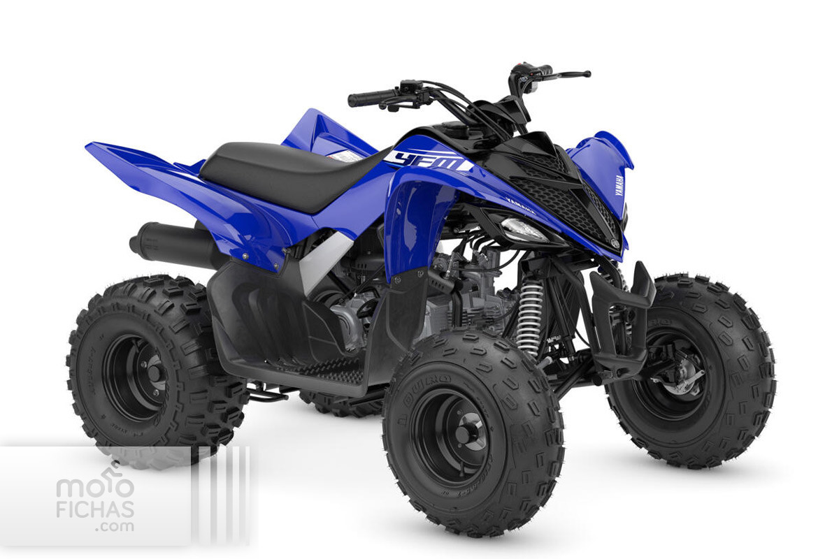

Ficha técnica: Yamaha YFM110R 2026
Yamaha YFM110R 2026 ​
Datos comerciales Yamaha YFM110R 2026
Marca : Yamaha
Tipo de homologación: No Homologado
Garantía: : 2 años
Cilindrada exacta: : 112 cc
Disposición: Horizontal
Distribución: SOHC
Válvulas por cilindro: 2
Alimentación: Inyección
Refrigeración: Aire
Diámetro por carrera: 47 mm x 51 mm
Compresión: 9.2 :1
Encendido: Electrónico
Batería: 12v
Embrague: Centrífugo; automático
Tipo de chasis: Tubo de acero
Tipo de suspensión delantera: Independiente sobre trapecios simples
Recorrido: 126 mm
Tipo de suspensión trasera: Eje rígido con monoamortiguador
Recorrido: 145 mm
Sistema: Doble tambor
Sistema: Tambor
Diámetro de llanta: 8 "
Material de llanta: Acero
Marca de neumáticos: Duro
Medida de neumáticos: 18x7-8
Medida de neumáticos: 18x9-8
Longitud máxima: 1.490 mm
Anchura máxima: 885 mm
Altura máxima: 910 mm
Distancia entre ejes: 1.010 mm
Altura libre al suelo: 100 mm
Altura de asiento: 654 mm
Capacidad del depósito: 4.8 l.
Peso en orden de marcha: 120 Kg
✅ Marcha atrás
