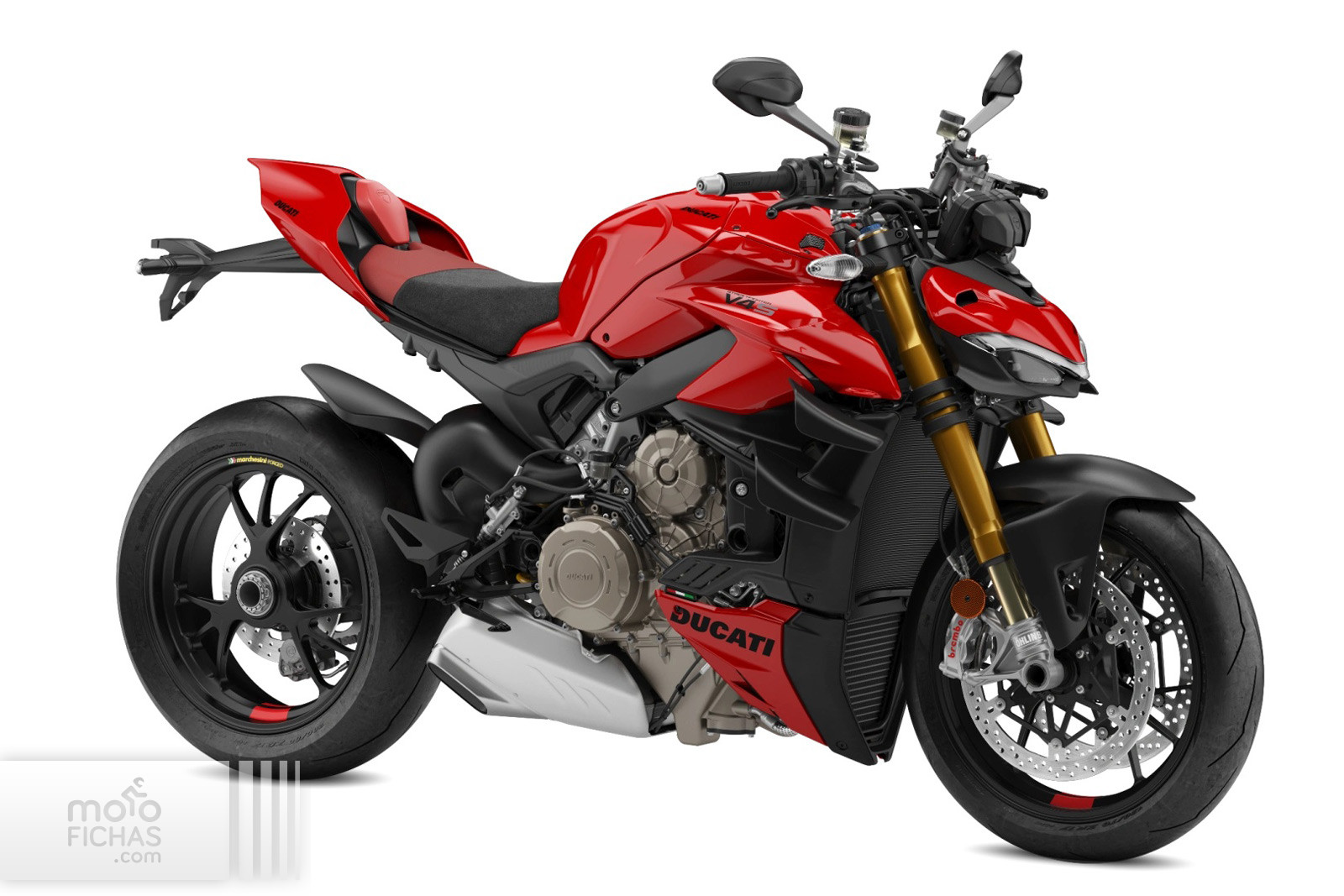

Ducati Streetfighter V4 S 2023
Datos comerciales Ducati Streetfighter V4 S 2023
Marca : Ducati
Cilindrada exacta: : 1.103 cc
Disposición: En V a 90º
Distribución: Desmodrómica
Compresión: 14 :1
Potencia máxima declarada: 208 CV a 13.000 rpm
Par máximo declarado: 123 Nm a 9.500 rpm
Emisiones CO2: 178 gr/km
Embrague: Multidisco en baño de aceite con servo y sistema de deslizamiento controlado
Relación primaria: 1:80
Relación final: 16/41
Relación 1: 38/14
Relación 2: 36/17
Relación 3: 33/19
Relación 4: 32/21
Relación 5: 30/22
Relación 6: 30/24
Modelo: Öhlins Nix30
Diámetro: 330 mm
Pinza: Brembo Stylema M4.30 Monobloc de anclaje radial y 4 pistones
Bomba: Radial
Marca de la bomba: Brembo
Diámetro: 245 mm
Modelo de neumáticos: Diablo Rosso Corsa IV
Garganta de llanta: 6
Distancia entre ejes: 1.488 mm
Altura de asiento: 845 mm
Avance: 100 mm
Ángulo de lanzamiento: 24.5 º
Capacidad del depósito: 17 l.
Peso en seco: 178 Kg
Peso en orden de marcha: 198 Kg
Consumo: 7.6 L/100km
❌ Control velocidad crucero
✅ Launch control
Intervalo de aceite de motor
12.000
24000
Precio base: 29.090 €
