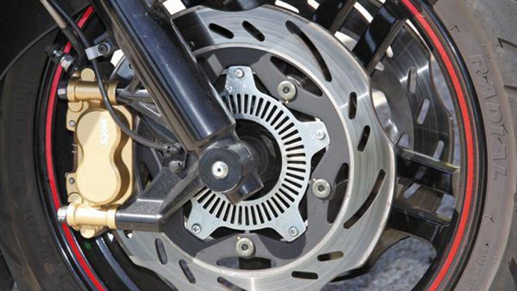

Discos flotantes
Hoy día, casi todos los discos delanteros son flotantes. Este adjetivo hace referencia a cómo va sujeta la pista de frenado del disco (la superficie sobre la que rozan las pastillas) al cuerpo central del disco. Éste, que en un disco trasero normal, en muchos delanteros y en cualquiera de los antiguos, estaba simplemente atornillado (o formaba parte del mismo «pedazo» de metal) a esa pista de frenado, en un disco flotante va mediante unos casquillos que le dan una cierta holgura lateral. Si coges el disco por esa pista y lo mueves, sin que las pastillas lo estén presionando, apreciarás esa holgura. Sirve para que al frenar fuerte, las dos pastillas aprieten en ambas caras del disco de igual manera, repartiendo de manera más eficaz la fuerza de frenado sobre el disco.

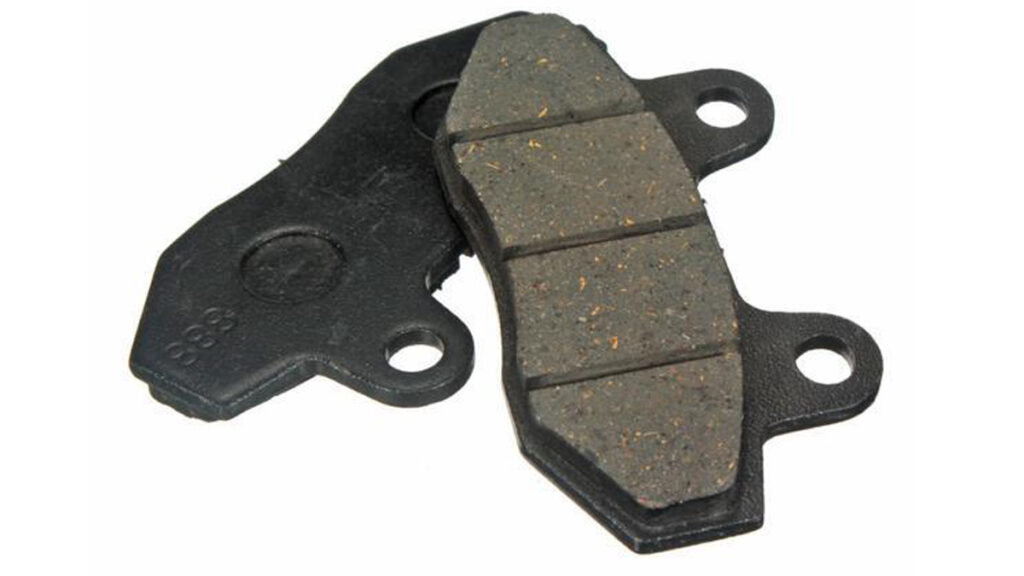

Cambio de pastillas
Depende de las pastillas, de tu forma de conducir y del estado del disco y el resto del sistema, pero la pastilla es un «consumible». El forro que las recubre se va gastando con el rozamiento y debes cambiarlas. Si eres manitas y tienes herramientas, no es difícil hacerlo. Pero atención, que es un sistema de seguridad y un error te puede salir muy caro. Por eso lo más aconsejable es recurrir a un especialista. Puedes montar pastillas más duras (duran más tiempo, pero frenan peor) o más blandas para una mejor frenada. Y es importante controlarlas: si se ha acabado y la sigues utilizando, puedes llegar a estropear el disco al rozar metal contra metal, formando arañazos en su superficie.

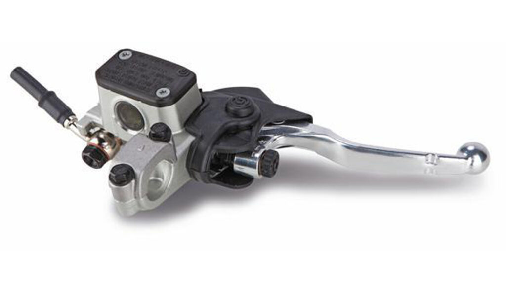

Control y cambio del líquido
Todas las bombas de freno llevan un depósito de líquido (integrado en ellas o no). En ese depósito hay unas marcas de nivel del que no debe bajar; si lo hace, puede entrar aire, que hará que pierdas tacto. Es importante rellenar, teniendo en cuenta que el desgaste de pastillas también hace que baje, por lo que cuando cambies las pastillas, si te has pasado, se saldrás por arriba. Este líquido pierde propiedades con el tiempo y se suele recomendar cambiarlo cada 2 años como mucho (cosa que pocos hacen). Para ello, habrá que purgar el sistema (sacar todo el aire al cambiar el líquido), cosa que puedes hacer tú, pero ya te advierto que es aburrido, penoso y bastante sucio. Nada recomendable. Mejor acudir al taller, que tienen maquinaria para hacerlo de forma adecuada. Si vas a cambiar latiguillos, es el mismo caso.

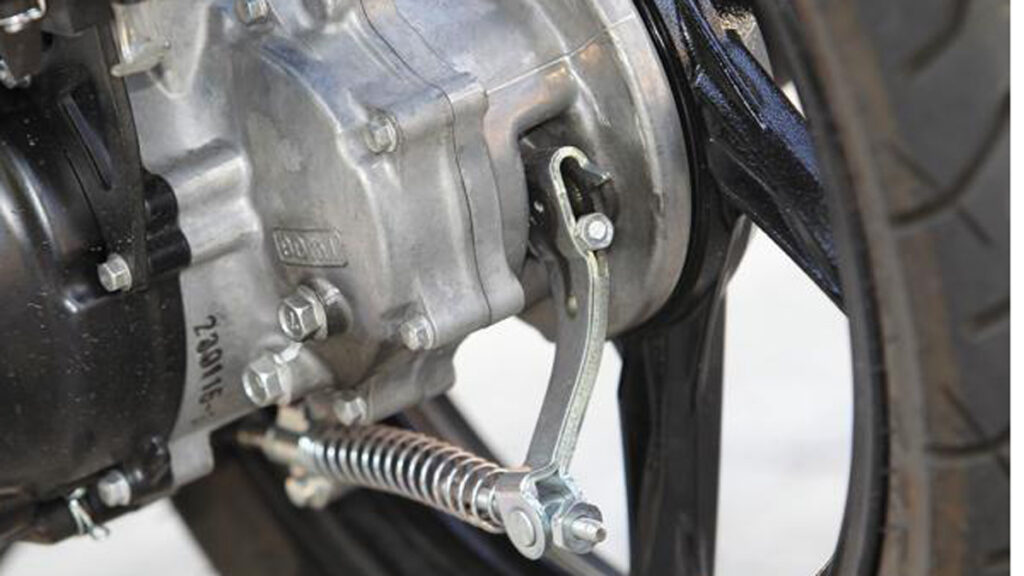

Modalidades de freno de tambor
Para el freno trasero, todavía es habitual encontrar esta función encargada a un sistema de tambor. Pueden ser, por su posición, centrales o laterales, por sus levas pueden ser simple, doble leva o hasta cuatro levas, y por su funcionamiento, mecánico o hidráulico.
Tambor central o lateral
Cualquier tambor moderno va a ser central. Son los que van en el centro de la rueda, dentro del buje, del que salen los radios hacia la llanta. Los laterales iban en un lado del buje y de él salía los radios de un lado de la rueda., pero hace décadas que no se emplean.
