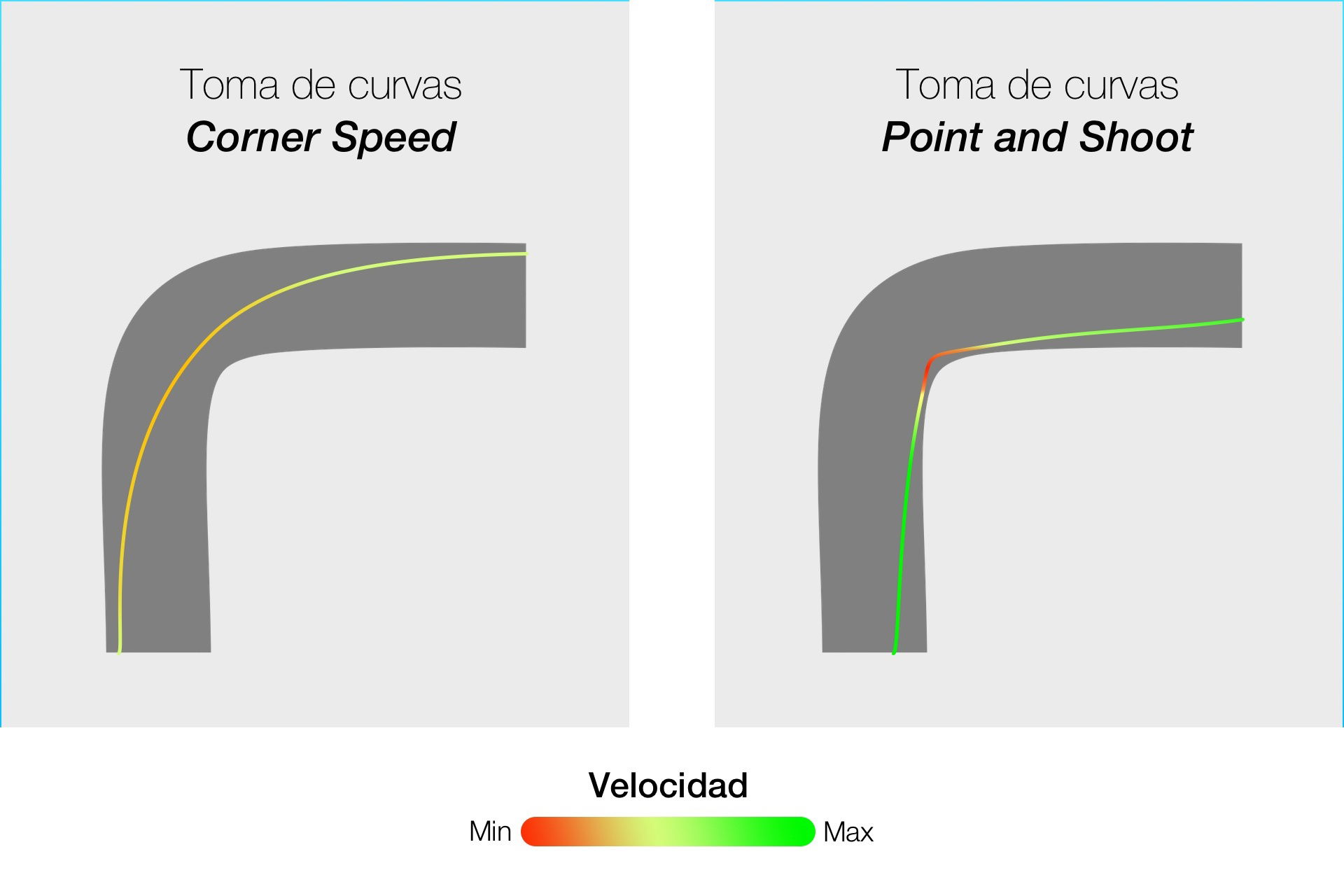

Si la técnica anterior es conocida como "corner speed", y busca trazar la curva más amplia posible para mantener la máxima velocidad, la técnica que quizás no conozcas y que Márquez explota a la perfección es la del "point and shoot".
Toma De Curvas Moto
Gráfico orientativo que muestra la diferencia entre las dos formas de toma de curvas.
En el "point and shoot" se ataca directamente el vértice de la curva, en una línea casi recta, frenando muy tarde y con mucha potencia de frenada. El giro se hace en un corto espacio de tiempo y muy rápidamente, volviendo a acelerar fuerte una vez que la moto ha cambiado de dirección.
Quizás creas que esta técnica es especialmente útil en los adelantamientos, pero lo cierto es que no solo es útil para adelantar al piloto que llevas delante, también es eficiente desde un punto de vista teórico y físico en determinadas condiciones.
