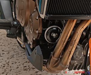

Hola buenas, alguien sabe como se puede quitar estas manchas que me han salido en el escape, y a que es debido que salgan? Gracias

Eso son los restos de lo que salpica la rueda delantera y al estar bien calentito se seca y deja mancha.
Usa limpiador de metales,frotando y frotando con paciencia lo dejas nuevo.
No se qué modelo es tu moto,pero venden unas extensiones para el guardabarros delantero y te quita mucho,yo lo llevo.

Yo uso lija de pulir o lija de agua... lo mas fino q encuentre x el trastero... y me queda de maravilla!!!
Con la lija de pulir le di a los silenciadores de mi XT q son de aluminio y los dejé como nuevos!!

pero se le puede dar con la lija cada vez que me los encuentre así? porque supongo que le volverán a salir de nuevo si es como dice el compañero por salpicaduras de la rueda delantera

Más que lija, lo suyo sería darle con pulimento,, limpiametales o con lanilla de acero 000, en este orden. Sie pre pasar un paño limpio tras el tratamiento.
Pero sigue siendo un abrasivo, y con un escape brillante coloreado, lo interesante es evitar que se forme la mancha. La extensión del guardabarros, o la limpieza regular con agua y paño limpio antes de guardar la moto, puede ayudar bastante, y minimizar las veces que haya que usar abrasivos. Porque un acabado brillante coloreado, es probable que a base de pulir se se note un cambio de color en poco tiempo.

vale vale gracias, me llego ayer el producto ese de algodón mágico, que lo pedí, así que si mañana no llueve que por aquí ponen que no, lo pondré en practica a ver que tal. Gracias

En soldadura se gasta un acido para eso, muy toxico por cierto, lo mejor la extensión del guardabarros.
Lo del acido es mejor que te lo haga alguien con experiencia, te lo deja nuevo, esto si es acero, si es un baño de algo no creo que sirva.
