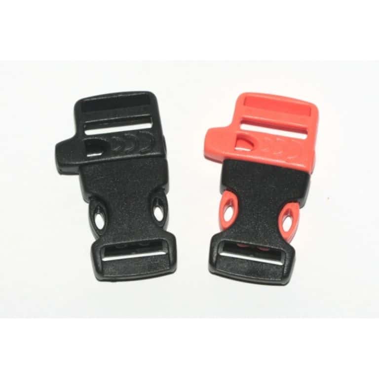

Si me compro un casco de fibra de vidrio de una marca "respetable", que en su gama media para "commuters" (desplazamiento diario a la ciudad) puede tener perfectamente cierre micrométrico de calidad, que puede ser de un buen plástico, con un mecanismo con pasadores sólidos, y una correa decente. Y puedo seguir subiendo de gama y encontrar cierres micrométricos de metal o, mejor, de plástico reforzado. ¿Mejor plástico que metal? Pues a veces si. Mejor un buen plástico reforzado que un metal malucho. Y no es un tema de coste, es un tema de resistencia y peso. Además, el principal problema que nos da el plástico cómo material, es que con el tiempo pierde su elasticidad y se vuelve quebradizo. Pero si nos paramos a pensar, la misma calota es de plástico (termoplástico, policarbonato, PRFV, PRFC y seguramente algún otro), motivo por el que, de todas formas vamos a tener que desechar ese casco en pocos años. Ostia, que al igual no es tan mierda ese cierre micrométrico del casco de 200 pavos de buena marca.

A todo esto, que conste que me gustan los cierres de doble D porque son simples, pequeños, ajustables a la micra y aportan un toque "old school" que va con mi forma de entender los vehículos en general. Pero no por ello voy a atacar sin justificado motivo las otras opciones existentes. Y hay vida más allá de los cierres DD y micrométrico. De hecho, he visto en cascos algún cierre evolucionado del macho-hembra, prácticamente calcado a algunos usados en automoción, para el asiento trasero central (no tengo foto a mano).
