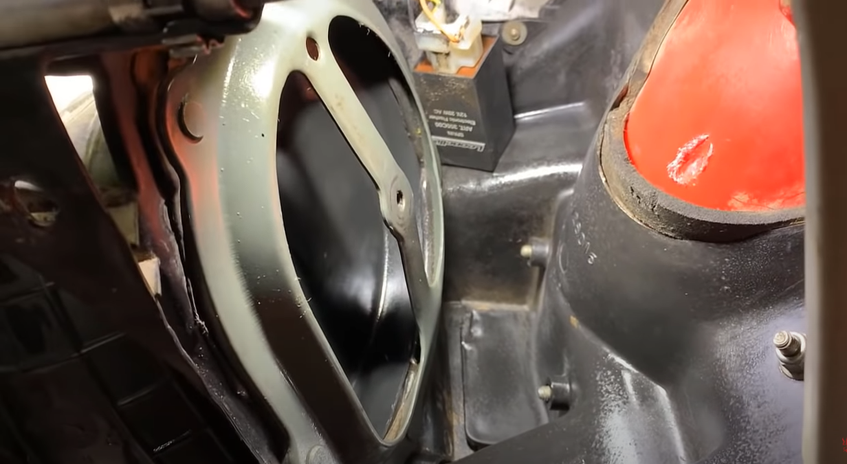

Como he explicado arriba, vamos a reconstruir el carburador dado que pierde gasolina. El problema normalmente viene de la aguja que permite el paso de gasolina a la cubeta. En este caso vamos a sustituirla y aprovecharemos para cambiar juntas y el tornillo del ralentí. En este modelo, el tornillo es de plástico y con el paso de los años la cabeza se redondea y es muy difícil hacer que la monto mantenga el ralentí. Por comodidad y sobre todo para que no se nos apague la moto en un momento complicado lo sustituiremos. El recambio no es excesivamente caro.
TRUCO: para poder acceder y desmontar fácil el carburador es calentando la caja del filtro de aire con una decapadora. Con un poco de calor se reblandece y pasa de ser rígido a ser super maleable.
De esta forma es super sencillo desmontar el carburador sin forzar nada.

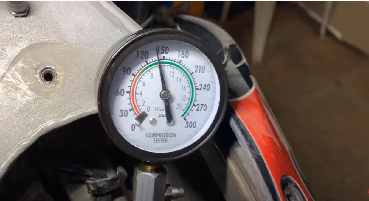

Aprovechamos para medir la compresión del cilindro y miramos el interior del cilindro con una cámara microscópica introduciéndola por la lumbrera de escape. Todo OK.

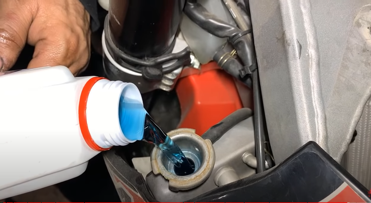

Ahora llega el turno de los líquidos... Vaciamos el aceite del cárter y el líquido refrigerante. Aprovechamos para observar posibles anomalías en ambos líquidos que puedan indicar síntomas de que algo funcione mal. Todo OK.
Colocamos teflón en los tornillos para que sellen mejor. Sustituimos arandela del tornillo del cárter
Rellenamos los líquidos conforme indica el fabricante
