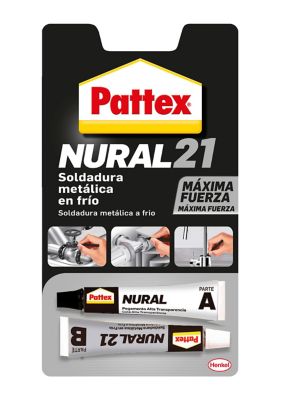

La rosca de un cárter, como sea de aluminio, es súper frágil, por eso están los pares de apriete, precisamente. El pegamento en frío del que hablas tú, es el Nural del que hablan en el vídeo, así que sí, me temo que tu caso es muy parecido.

No es mi caso pq el mío es pattex , y luego si me has leído atentamente cosa q creo k no has hecho , yo solo puse material en la rosca del tornillo, en la punta no se me ocurrirá nunca pq además el tornillo lleva imán , vamos q eso de poner seis arandelas y pegamento y nural y la virgen en vinagre no es mi caso jajajaja el vídeo esta bien para hacer la gracia. De ahí en adelante lo q un ajo a una castaña 🤣🤣🤣🤣

Pues venga, para ti la perra gorda, pero no se trata sólo de marcas, sino del hecho en sí. Si la rosca está bien, no hay sitio entre la rosca y el tornillo para prácticamente nada, así que el material sale hacia fuera del cárter o hacia adentro. Si no ha salido hacia afuera, imagina hacia donde ha ido. Cuanto antes te des cuenta de las posibles implicaciones que puede tener lo que has hecho, mejor para ti, porque la avería será menor, pero bueno. Es tu moto, y tú sabrás lo que quieres hacer con ella.
Por cierto, no se si ves alguna diferencia entre el Nural y Pattex...
packshot-front-es-pattex-nural-21-blister-22ml-2461848
Un saludo.

A ver el foro es para comentar , pero tú sin haber visto nada ya lo sabes todo , el material salió para afuera , te estás volando por completo , de todas maneras la moto el viernes hizo más de 150 kilómetros , si ya no se ha roto debe ser raro jajajaja en fin , te he dicho ya varias veces q me leas , le pasaré un macho en breve lo arreglaré como siempre hago , a ver si te crees q voy a dejar la moto así 🤣🤣🤣🤣🤣 un abrazo fuerte 🤗 y dejate de pajas mentales el pattex ,nural o la virgen santa no es como soldar con electrodo aunque a ti veo q te cuesta trabajo pensar eso , cuídate y gassssssss aqui collons!!

Ni mucho menos lo sé todo, sólo sé que has puesto soldadura en frío en un sitio en el que es mala idea hacerlo. Te he dicho las consecuencias que puede tener. Y lo de los 150 km, no sirve de mucho. Yo mismo hace un mes hice mal un cambio de filtro de aceite, no lo apreté lo suficiente, y a los 600km me encontré charco de aceite debajo de la moto.
Las consecuencias de tener cosas flotando en el aceite pueden mostrarse pronto, tarde, o nunca. Pero la avería puede ser muy grave.
Yo lo que te sugiero es que no esperes al próximo cambio de aceite, sino que lo hagas cuanto antes, porque el marrón que te puedes encontrar puede ser grande.
Si quieres mi consejo, ahí lo tienes. Si no lo quieres, puedes hacer lo que te plazca.
