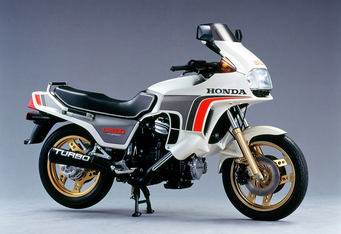

O más bien, las respuestas. Para llegar a ellas, tenemos que mirar atrás en el tiempo. Tenemos que retroceder hasta los años ochenta. En aquella década la palabra "turbo" era sinónimo de deportividad, y los pocos coches turboalimentados presumían de ello mediante emblemas y vinilos nada sutiles. Era la palabra de moda. Las motos quisieron subirse al mismo carro, y por aquél entonces, llegaron a lanzarse motos de producción con motor turbo. La más famosa posiblemente fue la Honda CX500 Turbo, en cuyo escape podía leerse el vocablo de origen latino.
La Kawasaki Z1R-TC fue la primera moto con motor turbo, pero la más popular fue la Honda CX500 Turbo.
No solo en su escape, si no en su carenado frontal, y solo desde un espejo - toda una declaración de intenciones. Lo cierto es que aquella Honda CX500 Turbo no fue una gran moto. La tecnología turbo, a excepción de unos pocos coches, estaba en pañales a principios de los ochenta. La Honda era una moto muy avanzada para la época: no solo usaba refrigeración líquida, si no que contaba con inyección electrónica de combustible. El desarrollo del sistema de sobrealimentación fue largo y arduo, al igual que su packaging y "fontanería".

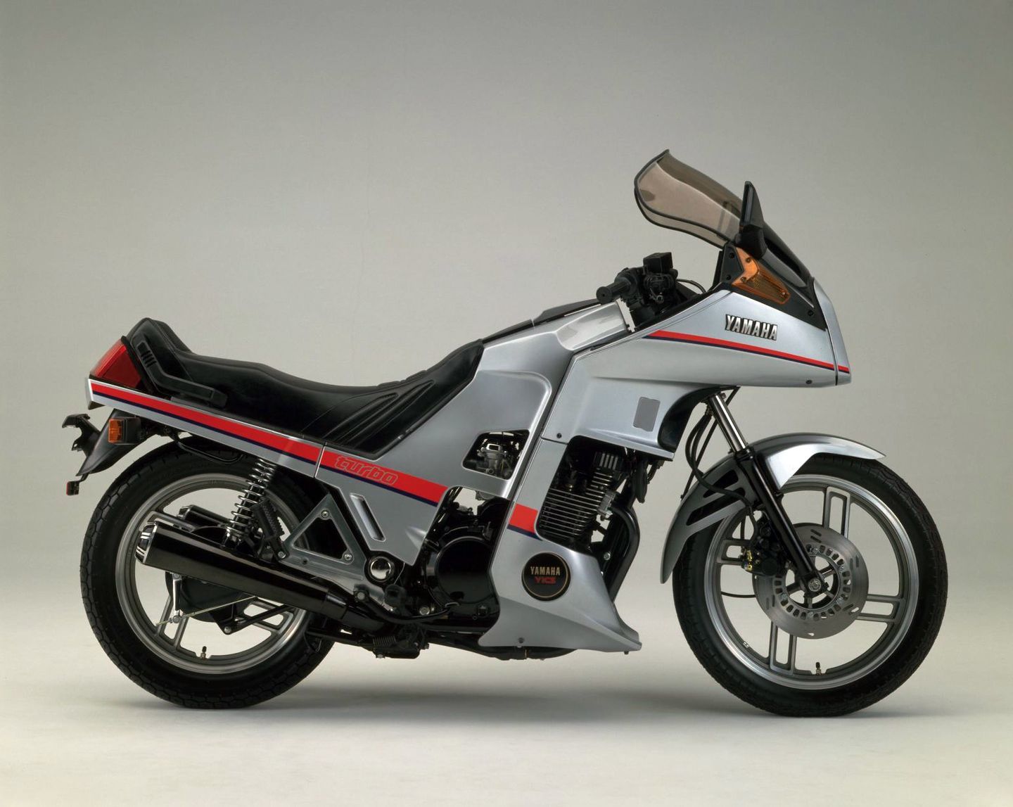

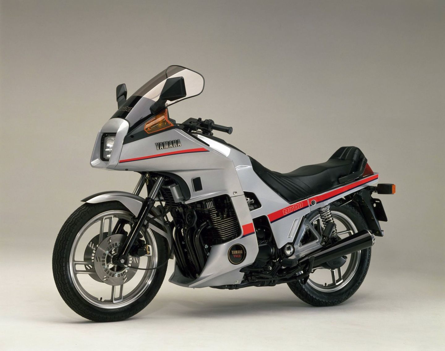

El resultado era una potencia de 82 CV, casi dos veces más de la potencia de las CX500 atmosféricas, cuyo motor V-twin entregaba 48 CV. El lanzamiento de las CX500 obligó a Yamaha, Kawasaki y Suzuki a lanzar motos turboalimentadas desarrolladas en un corto periodo de tiempo. Todas ellas eran carburadas y algunas, ni siquiera tenían refrigeración líquida. Toda esta locura apenas duró tres años: la producción de las motos turboalimentadas cesó en 1985, solo tres años después del lanzamiento de la popular Honda CX500 Turbo.

Dicho suavemente, eran motos "complicadas". No solo eran complicadas y complejas a nivel técnico, si no que no eran aptas para todos los públicos. Eran motos viscerales, violentas, temperamentales y desbordantes de par motor. La Kawasaki GPZ750 Turbo superaba los 110 CV y era capaz de hacer caballitos a 200 km/h, y solo a base de acelerador. Por no mencionar un cuarto de milla de menos de 11 segundos, que solo un coche de más de 700 CV es capaz de replicar. Uno de los problemas de esta tecnología en los años ochenta era el fatídico "turbo lag".

Al estar basadas en chasis ya existentes, el extra de potencia de aquellas motos turbo obligó a los fabricantes a reforzar ciertos componentes mecánicos. No obstante, todas tenían elementos de la parte ciclo que no estaban a la altura de sus prestaciones. Estos refuerzos adicionales y el propio sistema de sobrealimentación elevaban la complejidad de las motos. A consecuencia de ello, aumentaba su peso y aumentaba su precio, además de disminuir su fiabilidad - valor sagrado para los fabricantes japoneses en los años ochenta.
