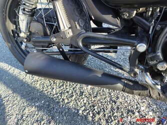

pero la situacion de volver a comentar lo merece. Resulta que me canse del sonido a cortacesped de mi moto 125 despues de 4 años con ella(llevo ya 27mil Km), asi que decidi un cambio de escape(y ya de paso de manillar por uno dragbar), a parte de a enseñar como quedó, traigo ciertos datos interesantes sobre el sonido, al menos de este modelo en concreto.El escape es
, comunmente llamado "Megaton" o escape de megafono. Debo decir que las calidades estan bien, se nota que es peor que el original porque no pesa nada y es de chapa fina, pero bueno ya la moto se cayó porque la tiro el viento y ni se ha inmutado asi que ha pasado el test.
Al ser un escape no homologado hice todo para que parezca original y reducir su ruido para que no me llamen la atencion(no compre homologado porque no encontre ninguno de moto estilo clasico, todos son "deportivos"), corte el silencioso original del escape(compre otro escape original para ITV) y lo solde al tubo, ademas le añadí un DBKiller(uno generico de amazon que costo 7€), añadí mas lana por dentro y le quite el embellecedor final del escape(porque hacia que sonase peor, y mas ruidoso). Todo eso lo hice porque de serie eso hacia un ruido muy exagerado y con el DbKiller y demas cosas esta dentro de lo razonable sonando muy bien.

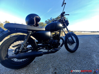

Y al final quedo asi

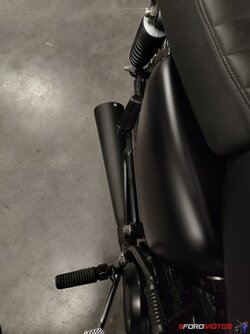

Al final al quitarle el embellecedor parece un escape tipico de suzuki estilo marauder y muchas otras motos, parece de serie

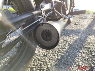

Era imposible quitar el embellecedor con las manos, asi que se me doblo un poco la chapa porque tuve que hacer palanca, aunque bueno esta es foto antigua, lo doble a su sitio y mejoro bastante casi ni se nota.

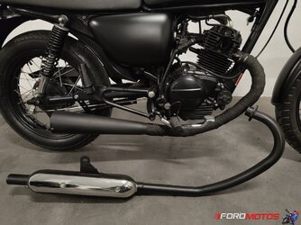

Asi estaba con el escape original(al que le quite el embellecedor), no era feo y me gusta mucho, pero el nuevo me parece mas bonito y suena increible.
