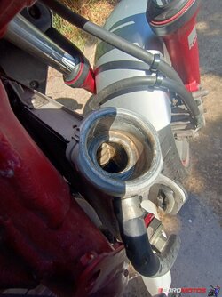

Cambiando el refrigerante he visto está roña dentro del radiador. Le he pegado dos enguajes con agua destilada y se ha ido parte pero aún queda. Creo que en los 50.000 km que lleva la moto no le han cambiado el refrigerante en la vida. Y eso son 18 años........ Ha salido algo más de un litro y lo he vuelto a rellenar de líquido g12 al 50% con 5% de Mocool.
Por lo que cuesta el producto que no llega a 4€ litro en unas semanas pegaré un vistazo a esa roña y si es preciso lo vuelvo a cambiar a fondo desmontando manguitos y todo. A ver estos días como va y lo cuento.

Pues eso pienso yo algo de electrónica, o la cantidad de roña que hay en el circuito.
La semana que viene me pasan una revisión para ver si todo va bien o soy yo.....
493
190
radiador limpio, circuito de refrigeración limpio, bomba de agua en buen estado, manguitos en orden y líquido refrigerante nuevo. Con todo esto, yo no me preocuparía lo más mínimo. La Kawa que usé en las prácticas del A2 casi siempre iba con el electroventilador en marcha en las pistas.
La verdad que no se le da la importancia que tiene al mantenimiento del sistema de refrigeración de los vehículos, lo típico que no le cambia uno el.refrigerante al circuito en la vida ni en el coche ni en la moto.
De momento no he dado gran caña a la moto pero me da la impresión de que si que trabaja menos el ventilador tras el cambio de líquido y la limpieza.
A ver cómo va los próximos días.....
