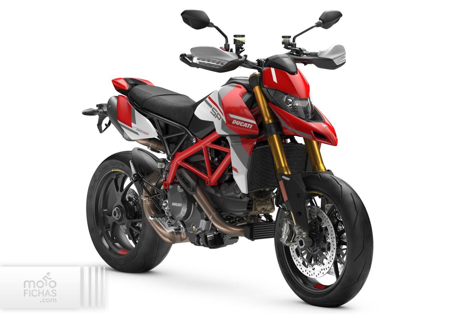

Ducati Hypermotard 950 SP 2022
Datos comerciales Ducati Hypermotard 950 SP 2022
Marca : Ducati
Año : 2022
Cilindrada exacta: : 937 cc
Disposición: En L
Distribución: Desmodrómica
Alimentación: Inyección electrónica Magneti Marelli con cuerpos de 52 mm, ride by wire
Diámetro por carrera: 94 mm x 67.5 mm
Compresión: 13.1 :1
Potencia máxima declarada: 114 CV a 9.000 rpm
Par máximo declarado: 96 Nm a 7.250 rpm
Emisiones CO2: 122 gr/km
Relación primaria: 1,85 : 1
Relación final: 15/43
Relación 1: 37/15
Relación 2: 30/17
Relación 3: 28/20
Relación 4: 26/22
Relación 5: 24/23
Relación 6: 23/24
Tipo de chasis: Multitubular de acero tipo Trellis
Modelo: Öhlins
Tipo basculante: Monobrazo
Modelo: Brembo M4.32
Sistema: 2 discos semiflotantes, ABS
Pinza: Anclaje radial monobloque, 4 pistones
Bomba: Radial
Marca de la bomba: Brembo
Diámetro: 245 mm
Pinza: 2 pistones, ABS
Material de llanta: Marchesini
Modelo de neumáticos: Diablo Supercorsa SP
Medida de neumáticos: 120/70 ZR-17
Garganta de llanta: 5.5
Medida de neumáticos: 180/55 ZR-17
Longitud máxima: 2.100 mm
Anchura máxima: 860 mm
Altura máxima: 1.150 mm
Distancia entre ejes: 1.498 mm
Altura de asiento: 890 mm
Avance: 104 mm
Ángulo de dirección: 70 º
Ángulo de lanzamiento: 25 º
Peso en seco: 176 Kg
Inmovilizador electrico
Arranque eléctrico
Warning
Regulación de maneta de freno
Regulación de maneta de embrague
Pata de cabra
TFT
Cuentarrevoluciones
Cronómetro
Reloj
Ordenador de a bordo
Nivel de gasolina
Temperatura de refrigerante
Luz sobre régimen
Indicador de marcha engranada
Testigo de reserva
Recordatorio de revisiones
IMU
Acelerador electrónico
Control de tracción
Control de tracción en curva
ABS
ABS en curva
Modos de motor
Antiwheelie
Quickshift
Embrague antirrebote
Iluminación full-LED
Luz DRL
Rodaje km
2.500
Intervalo de aceite de motor
Primero 1.000 km. Posteriormente cada 12.000 km
Intervalo del filtro de aire
30.000 km
30.000 km
SHELL - Advance Ultra 4
3 l.
SHELL - Advance Fork 7.5 o Donax TA
2,200 bar
2,200 bar
Precio base: 19.190 €
