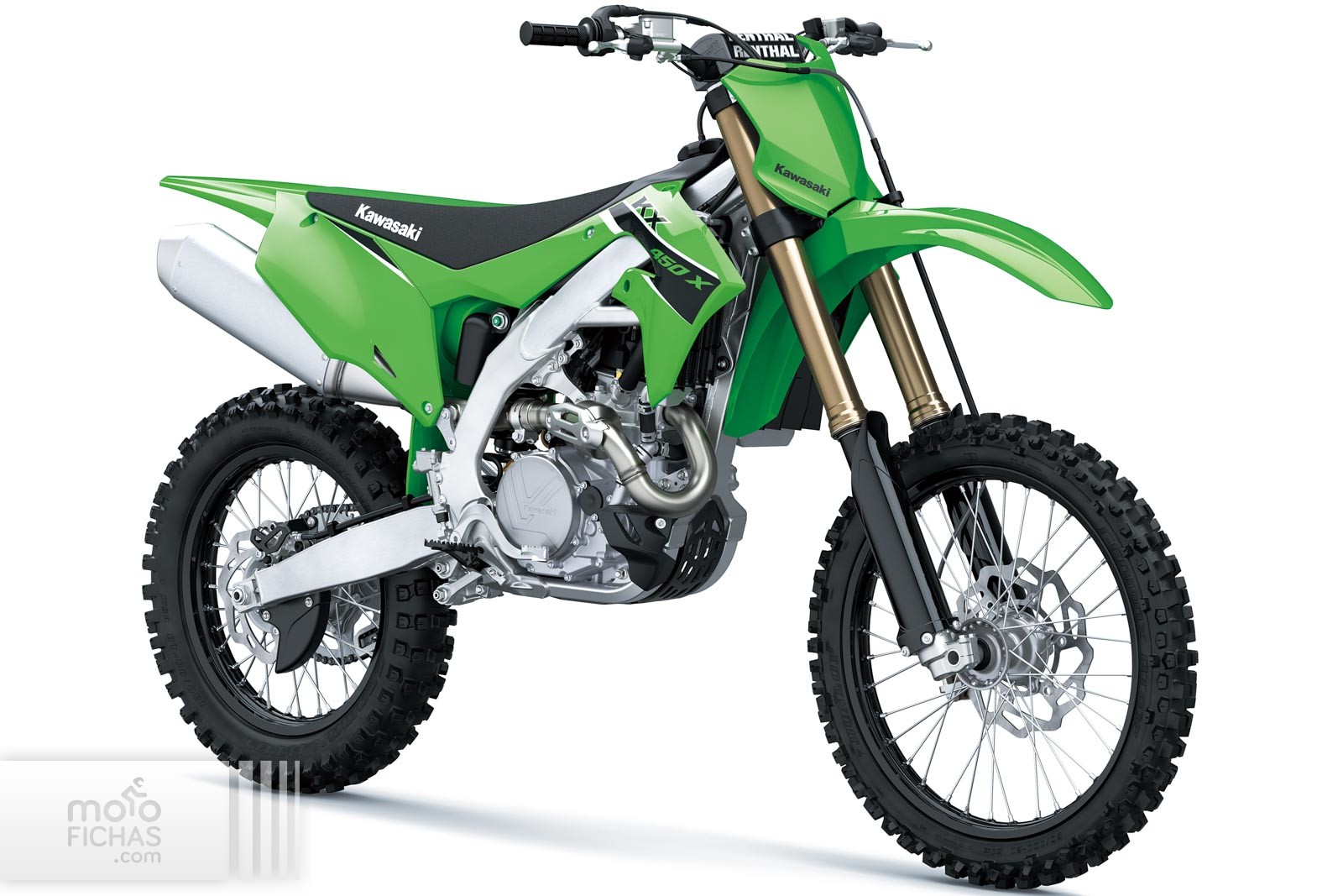

Kawasaki KX450 2023
Datos comerciales Kawasaki KX450 2023
Marca : Kawasaki
Cilindrada exacta: : 449 cc
Alimentación: Inyección electrónica Keihin de 43 mm, con doble inyector
Diámetro por carrera: 96 mm x 62.1 mm
Compresión: 12.5 :1
Encendido: DC-CDI digital
Batería: Ion-Litio
Número de marchas: 5
Relación primaria: 2.727 (60/22)
Relación final: 3.846 (50/13)
Relación 1: 1.750 (28/16)
Relación 2: 1.412 (24/17)
Relación 3: 1.188 (19/16)
Relación 4: 1.000 (19/19)
Relación 5: 0.875 (21/24)
Tipo de chasis: Perimetral en alumino
Tipo de suspensión delantera: Horquilla invertida con funciones independientes
Modelo: Showa SFF
Diámetro de barras: 49 mm
Recorrido: 305 mm
Tipo de suspensión trasera: Monoamortiguador con botella de gas
Recorrido: 307 mm
Regulaciones: Compresión (baja y alta velocidad), precarga de muelle y extensión
Sistema: 1 disco lobulado semiflotante
Diámetro: 270 mm
Pinza: Nissin de 2 pistones
Diámetro: 250 mm
Marca de la bomba: Nissin
Marca de neumáticos: Dunlop
Modelo de neumáticos: Geomax MX32
Medida de neumáticos: 80/100-21 51M
Medida de neumáticos: 120/80-19 63M
Longitud máxima: 2.185 mm
Anchura máxima: 820 mm
Altura máxima: 1.265 mm
Altura de asiento: 955 mm
Avance: 122 mm
Ángulo de dirección: 42 º
Ángulo de lanzamiento: 27.6 º
Capacidad del depósito: 6.2 l.
Peso en seco: 105.6 Kg
Precio base: 9.899 €
