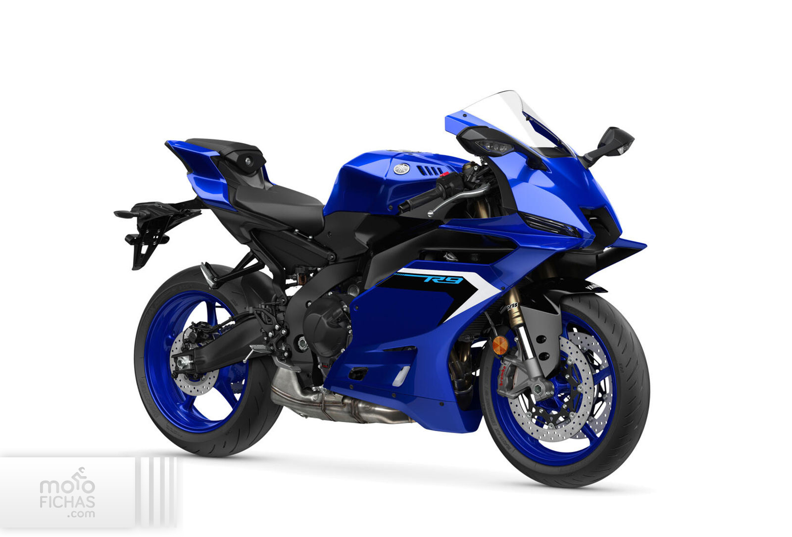

Yamaha R9 2025 ​
Datos comerciales Yamaha R9 2025
Marca : Yamaha
Cilindrada exacta: : 890 cc
Cilindros: 3
Diámetro por carrera: 78 mm x 62.1 mm
Compresión: 11.5 :1
Potencia máxima declarada: 119 CV (87,52 kW) a 10.000 rpm
Par máximo declarado: 93 Nm a 7.000 rpm
Emisiones CO2: 116 gr/km
Encendido: TCI
Relación primaria: 1,681 (65/43)
Relación final: 2,813 (45/16)
Relación 1: 2,667 (40/15)
Relación 2: 2,000 (38/19)
Relación 3: 1,619 (34/21)
Relación 4: 1,381 (29/21)
Relación 5: 1,190 (25/21)
Relación 6: 1,037 (28/27)
Tipo de chasis: Diamante
Regulaciones: Compresión y extensión a alta y baja velocidad
Recorrido: 118 mm
Regulaciones: Rebote, precarga y extensión
Pinza: Radial Brembo Stylema de 4 pistones
Bomba: Radial
Marca de la bomba: Brembo
Diámetro: 245 mm
Modelo de neumáticos: Battlax RS11
Medida de neumáticos: 120/70-ZR17 (58W)
Medida de neumáticos: 180/55-ZR17 (73W)
Longitud máxima: 2.070 mm
Anchura máxima: 905 mm
Altura máxima: 1.180 mm
Distancia entre ejes: 1.420 mm
Altura libre al suelo: 140 mm
Altura de asiento: 830 mm
Avance: 94 mm
Ángulo de lanzamiento: 22,35 º
Capacidad del depósito: 14 l.
Peso en orden de marcha: 195 Kg
❌ Sistema keyless
❌ Regulación altura del asiento
❌ Amortiguador de dirección
✅ Cronómetro
✅ Antiwheelie
✅ Launch control
Rodaje km
1.600
Intervalo de aceite de motor
Primero 1.000 km. Posteriormente cada 10.000 km
Primero 1.000 km. Posteriormente cada 20.000 km
Intervalo del filtro de aire
40.000 km
YAMALUBE Tipo: SAE 10W-40, 10W-50, 15W-40, 20W-40 o 20W-50
3.5 l.
2,500 bar
2,900 bar
1.851
810
