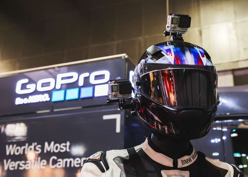

Esta norma también va afectar a los accesorios ya que de igual manera que los modulares deberán realizar las pruebas tanto abiertos como cerrados, si por ejemplo un casco está pensado para llevar un intercom, de cara a conseguir la homologación el casco deberá ser capaz de superar las pruebas con el dispositivo instalado y desinstalado.
Camara Casco
