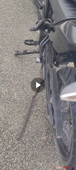

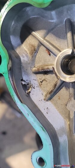

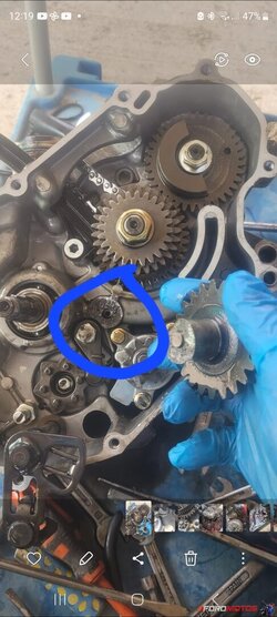

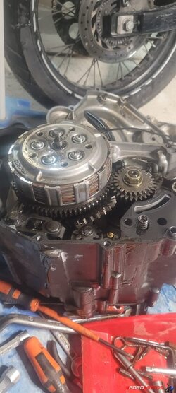

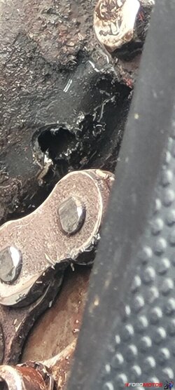

Hola buenas este es el segudo mensaje que escribo en este foro despues de tener ya un año y pico el carnet de moto... Me compre en agosto del añó pasado mi segunda moto una Aprilia SX 125 del 2018 y hace poco cosa de tres semanas más o menos se me rompio en la autovia la cadena de mi moto, que de echo llevaba con muy poco kilometraje porque la tuve que cambiar porque tambien se me rompio (exactamente fue el enganche) y la rotura de cadena me genero dos averias una de ellas fue rotura del carter por la cadena literalmente me hizo un hagujero que lo logre reaparar por suerte porque fue justo en una tapa y la pude soldar sin ninguna complicacion... y cunado fui a probar la moto con toda la mala suerte que no me dio tiempo ni a salir de mi cada que se me rompio un piñon interno del motor que iba soportado en el propio carter y eso me obliga a comprar un nuevo carter o un motor nuevo que es una putada. Bueno me dejo de rodeos me gustaria saber si alguien conoce alguna pagina, persona u otro motor que pueda ser compatible con mi motor que es piggio euro 4 porque mira es estoy en el primer año de GM de electromecanica de vehiculos automoviles y esta situacion supera todo lo poco que puedo saber...

el problema del piñon que va en el carter .. poca solución le veo , soldarlo no lo veo muy factible ya que en cualquier momento volverá a partir ya que si sueldas es solo el perímetro exterior... te toca comprar un carter de ese lado , en un desguace lo mismo de un siniestro de esa moto te sale barato.. y te puedes comprar el motor entero aunque sea de desguace y pillar las piezas que necesites. haces un fankeinstein con los dos motores y te haces uno.
