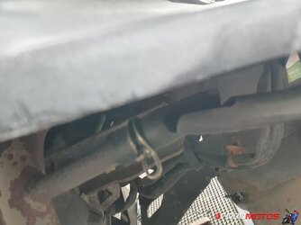

Buenas!!! Se me ha roto este tubito...y la moto mete un ruido q todos miran cuando paso...sabeis si lo puedo arreglar yo? O q pieza es psra cambiarla ? Va unida a un pequeño tubo de hierro q creo va al tubo de escape. Muchas gracias y mil disculpas por mi desconocimiento mecánico de las motos...

Buenas,
No se ve muy bien. Pero si es el tubo que va al escape de ahí que suene así. Porque el escape no está haciendo nada. Con que se te pique ya suena fatal.
Cuando se pica tendrías que soldarlo. Pero la foto no se ve muy bien.
Si sabes soldar y lo unes, listo.
No sé si es un trozo o pieza que se pueda cambiar completa. Pero en ese caso aún más fácil la solución.
Si es independiente, cambiarla y fuera.
Y hasta ahí puedo aportar 🤷🤷
845
85
Pero no parece partido. El corte es muy limpio. Y hay una abrazadera metálica. Igual llevaba otra ni idea. Porque la que tiene no creo que se haya movido del sitio.
845
85
A ver si alguien pone un poco más de luz sobre el asunto.

Joder...muchas gracias...es un tubo/manguito de unos 3cm de ancho q por lo q sea se ha agujereado y sale aire x ahi xq lo noto en la piernay ha qemado un poco el plástico q recubre esos bajos. Mil gracias

eso tiene pinta del tubo de plastico q va del escape hacia la caja del filtro de aire, la abrazadera metalica esa se pone en los tubos de goma... eso lo q hace es coger parte de los gases de escape q puedan entrar por ahi y volver a meterlos en el filtro de aire para reutilizarlos de nuevo en la combustion... rollos de estos de contaminacion, como un turbo q aprovecha esos gases para enchufar mas aire al motor!! jajajaaj
cambialo tu mismo eso es muy facil y mientras lo puedes tapar para q no haga tanto ruido pero vamos no será para tanto el ruido...
2.033
2.177
Yo probaría con cinta autovulcanizable. Se vende en ferreterías y sella a la perfección sin desmontar nada. Y cuando puedas, cambiar el tubito.
O si tienes un tubito de pasta de juntas por ahí, más la abrazadera que te comentan...

Gracias a todos, al final baje al taller de motos de un amigo y me dijo q era para no se q de los gases...y x lo visto no aguanta...asi q en 2 minutos me dijo...lo quito y te lo sello...no se q hizo la verdad...Ya no hace ruido pero espero pase la ITV en agosto. Agradecido a todos. Buen verano!!!!
