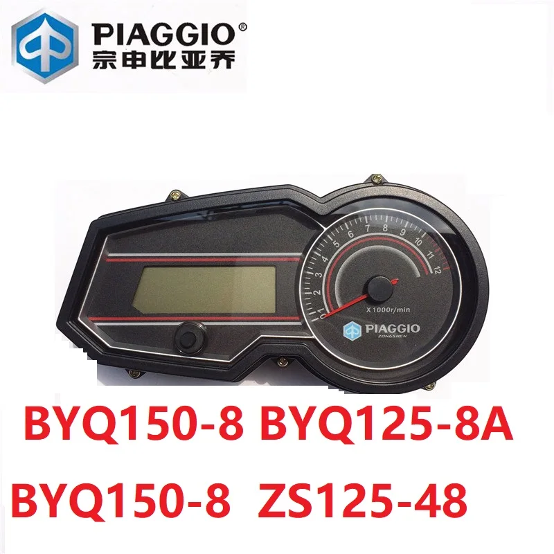

Alguna idea de cómo cambiar el velocímetro de KM/H a MPH en el Rieju Strada 125 (2018), alias:
Zongshen ZS125-48;
Lexmoto ZSX-R 125;
AKT 150 rtx;
Etc.
El panel de instrumentos exacto está a la venta aquí:
El truco habitual es presionar el botón de viaje mientras el 'odómetro' está resaltado en la pantalla, pero esto no funciona para mí.
He intentado un montón de otros trucos pero estoy atascado con KM/H.
Enviaré una botella de whisky a la persona que resuelva este acertijo.
¡Muchas gracias por cualquier sabiduría!

Pulsando el botón, cambias entre la función ODO (odómetro) y TRIP (contador parcial). Estando en TRIP, si se mantiene pulsado un rato el botón, se pone a 0 el contador, y creo recordar que si se mantiene pulsado mientras se encuentra en modo ODO, se cambia de unidad de medida entre km y milla.

Eso es lo que asumí que funcionaría, pero desafortunadamente en mi unidad no funciona. Intenté mantener presionado el botón durante un máximo de 30 segundos mientras se seleccionaba el odómetro y no sucedió nada. El botón funciona, porque cuando se selecciona el viaje y lo presiono y lo sostengo, se reinicia el viaje. Me pregunto si tengo una unidad defectuosa, o tal vez el velocímetro está programado solo para KM.

Pues eso, no cambia de unidad de medida :(, estaría confundido con el coche.

Gracias por confirmar.
Es un misterio. Sé que en algunos velocímetros totalmente digitales tienes que encender y apagar rápidamente el interruptor de la luz de carretera cinco veces, pero en el nuestro tenemos el botón de viaje, así que me imagino que debería incluir ese botón. Puede haber alguna secuencia desencadenante de la que no estoy al tanto. Como dije anteriormente, creo que estos pueden haber sido programados solo para KM.
Te avisaré si recibo una respuesta de la firma china.

Estoy viendo que esa configuración la haen con el mismo ordenador del taller, según se leen en una circular interna dónde anuncian el cambio de modelo del sensor de velocidad, y que obliga a reprogramar los valores del velocímetro.

Aunque no lo parezca os sigo atentamente - me tiene intrigadisimo ese asunto. Si no me equivoco esa moto lleva una DELPHI MT05 pero no se cual exactamente (la MT05.2 supongo). He estado mirando el pinout de esa ECU (en el manual esta colgado aqui https://foromotos.net/threads/manual-delphi-mt05-y-mc21.2436/ ) y por lo que veo la ECU no manda la velocidad al panel de instrumentos sino que éste usa la señal del sensor de velocidad de manera independiente.
Eso nos lleva al siguiente punto - de ser asi habria que reprogramar el panel de instrumentos. Yo iria primero al taller oficial - con suerte lo reprogramaran por un precio razonable. Si ellos no pueden solucionarlo habria que acudir a un taller de repros y ver si pueden hacerlo o dar contacto de alguien que sepa de eso. Personalmente no creo que valga la pena - sera pura artesania y costara como tal.
