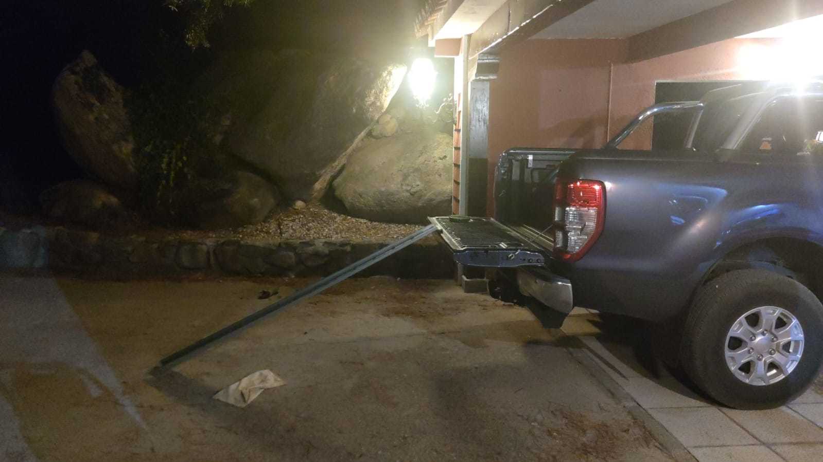

Sabiendo que el portón aguanta, ya he podido aventurarme a subir mi moto a la Pick Up. Lo primero que hice fue colocar una de las dos rampas que tengo para ver a cuanta inclinación me iba a enfrentar y la verdad es que me llevé un susto. Demasiada.
Rampa Directa A Porton
Cierto es que venden rampas específicas que tienen curvatura para minimizar esto, además de que son plegables y con una longitud total un metro más largas que las mías, pero no tengo otra cosa así que me he tenido que apañar como he podido.

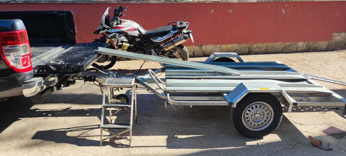

La solución es simple. Usar el remolque como nivel intermedio, es decir, que la moto suba primero al remolque y después del remolque a la pick up. Es una solución algo más engorrosa que una rampa especial (que no tengo), pero me ha funcionado.

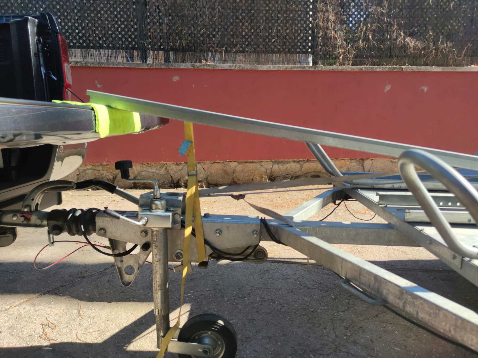

Ahora bien, es importantísimo que la rampa esté siempre bien atada en todos los sentidos para que no le sea posible moverse. No hace falta que diga el peligro que atañe que la rampa se caiga mientras subimos la moto al coche. Es peligroso para nosotros, para la moto y para el coche, así que mejor atarlas bien.

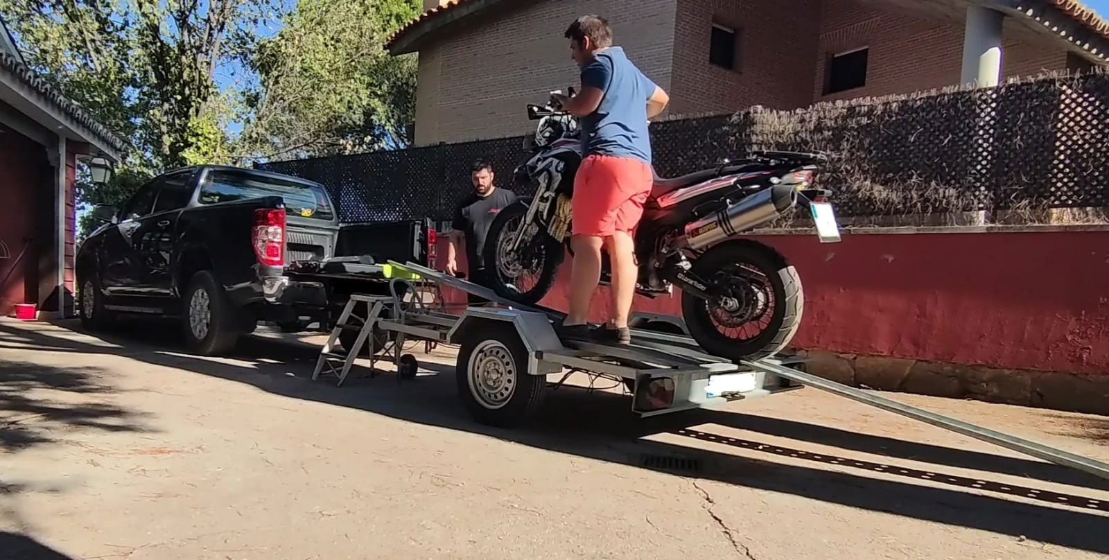

A la hora de subir, haciéndolo con el mismo set up que yo, resulta muy fácil y simple, es igual que cuando subimos al remolque, pero con un poco más de distancia. La parte buena de esto del remolque como paso intermedio es que nos permite acompañar a la moto en todo momento, sin ese acompañamiento resultaría imposible subirla. En mi caso, además añadí una escalera pequeña que andaba por casa como punto de apoyo para un pie, de esa forma el acompañamiento fue muy sencillo.

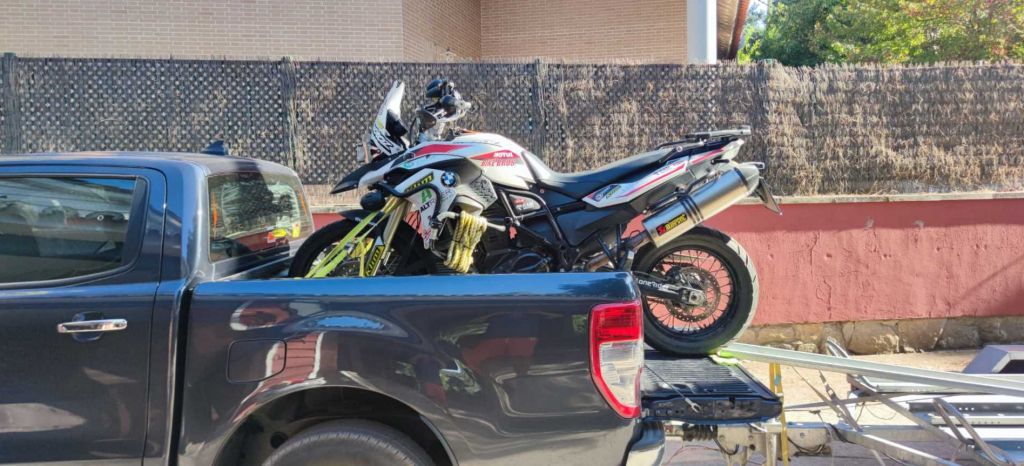

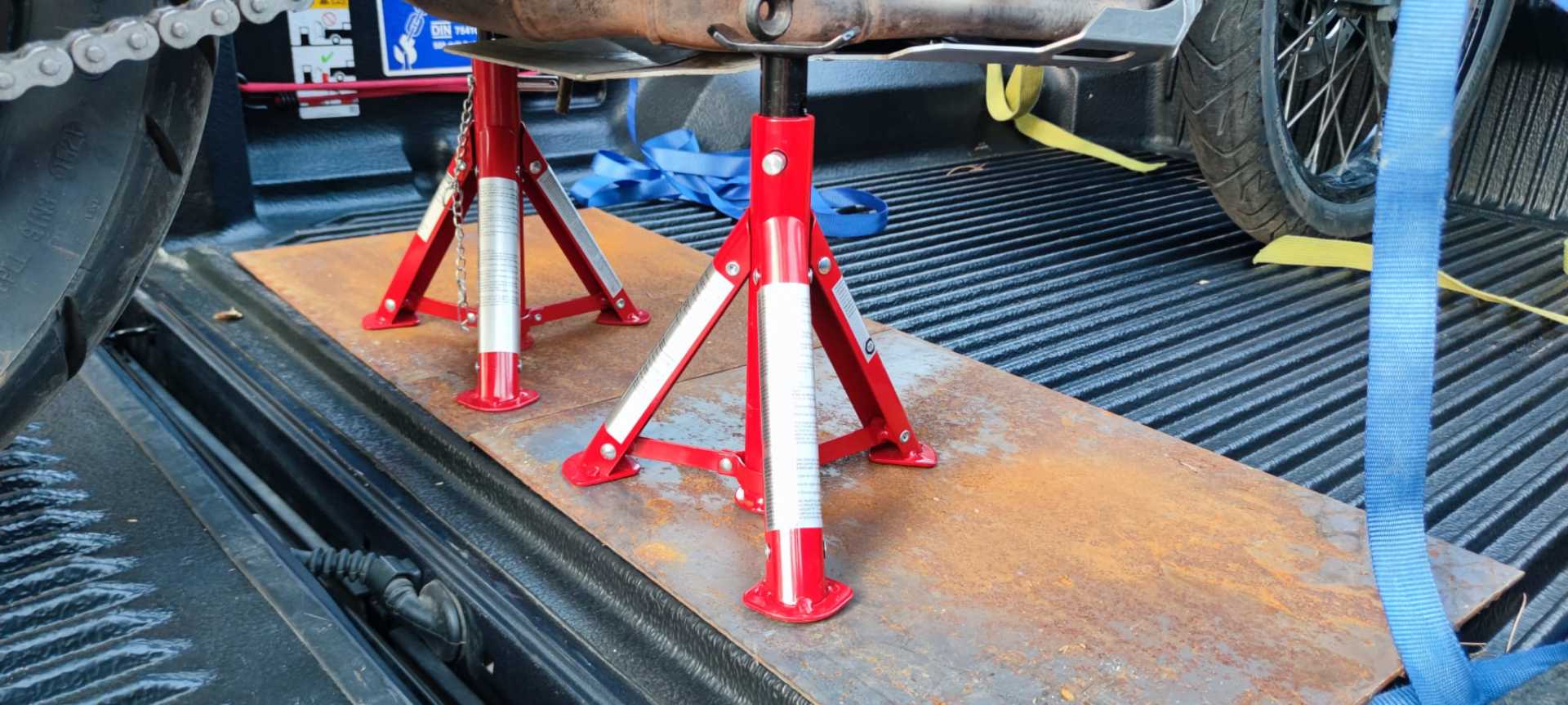

En cuanto a la primera, si, el bedliner de plástico parece estar aguantando. Lleva dos días la moto ahí subida (sin cinchar) y parece que no está cediendo, así que esto queda aclarado. En cuanto a la segunda, me decidí finalmente por montar el caballete ya que de esta manera la rueda trasera queda en el aire. El portón tiene que ir abierto igualmente, pero por lo menos no lleva peso. Esto hace que de igual si el peso maximo que aguanta es 75Kg o 240Kg. Primero quise usar unos caballetes de coche que me prestaron para no tener que instalarle el caballete original (por que pintaba complicado “caballetearla” encima de la pick up).
Caballetes Solucion Desechada
Una vez colocadas y apretadas las cinchas, lo cierto es que la moto quedaba espectacularmente bien sujeta, pero, había un problema, me daba bastante yuyu que en un bache grande se pudieran descolocar y por ende, debido al portón abierto, caer del coche y causar un accidente a otro vehículo. Así pues, para mi esa opción quedó descartada. Para conseguir poner el caballete original de la moto tuve que hacer uso del gato del coche para elevar la moto y liberar el espacio necesario para que entrase correctamente.
Moto Caballete Original

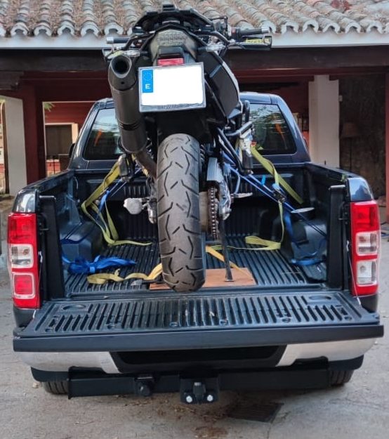

En cuanto a cómo cinchar la moto, la Ford Ranger cuenta de origen con 6 anclajes, cada uno aguanta 500Kg como máximo, así que para una moto vamos más que sobrados. La colocación es simple, igual que en el remolque, dos cinchas por delante y dos por detrás (dos para cada lado).
Mi recomendación es que además, si montáis la moto con el caballete como un servidor ha hecho, pongáis una plancha de metal para que apoye el caballete en ella, de esa manera el peso se reparte en una superficie más amplia y estaremos más tranquilos.

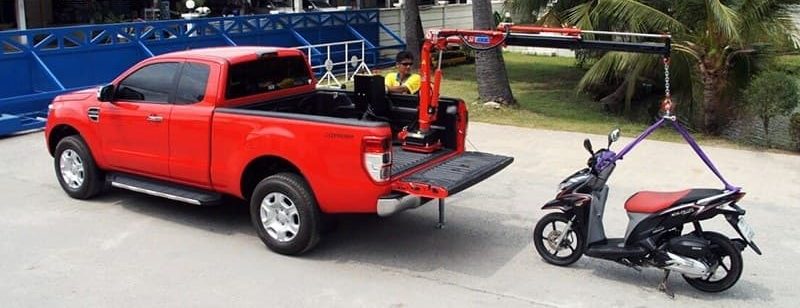

Para los más perezosos, hay un accesorio que sería el perfecto hack para esta situación. Grúas. Como veis, no le he dado vueltas al tema en absoluto :)
Grua En Ford Ranger
