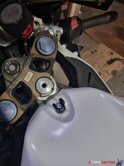

1. Lo primero que vas a hacer es desmontar el adaptador articulado quitándole el tornillo. Deben de quedarte estas 2 piezas:
2. Después, quita el tornillo que sujeta el depósito y la arandela que lleva debajo.
3. Atornilla CON EL NUEVO TORNILLO la pieza (en la foto de arriba: la de la izquierda), como si fueras a volver a sujetar el depósito.
En mi caso, todavía no había descubierto lo del tornillo, así que en esta foto sale el original, sustitúyelo.
Yo le dejé la arandela por debajo, la pieza negra encima y atornillé. Justamente, es de la medida perfecta. Yo quiero cambiarle a la moto los carenados, así que no me importa demasiado, pero lo suyo sería recortar una "goma" a la medida (círculo) para evitar que se raye el depósito.

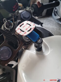

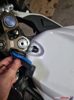

4. Atornilla la pieza QUADLOCK (la que tiene azul) a LA OTRA pieza que te quedó al desmontar el adaptador articulado.
Hazlo fuera, sin colocarlo directamente en la pieza del depósito, porque como ahí va el móvil, vas a querer hacer fuerza.
5. Atornilla la pieza entera a la pieza del depósito.
ATENCIÓN: SI NO HAS PUESTO UN TORNILLO NUEVO COMO TE DIJE, NO VAS A PODER HACERLO.
Al querer volver a montar el brazo articulado, no se van a alinear los agujeros para el pase del tornillo porque la cabeza del tornillo de serie sobresale sí o sí, haciendo que la pieza no se pueda ensamblar porque no "baja" lo suficiente.
