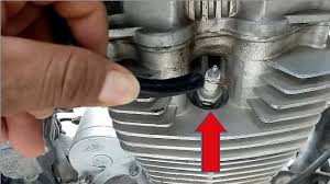

Si pones en Google "moto no arranca en caliente" la IA te hace un resumen bastante completo para hacerte idea de por dnd mirar:
Que una moto no arranque en caliente suele deberse a componentes eléctricos desgastados (bobina, estator) que fallan con el calor, válvulas apretadas por expansión térmica, o problemas de mezcla (vapores de gasolina). Las causas más probables son una batería débil o el motor de arranque/bendix defectuoso.
Este video explica cómo el desgaste en el bendix puede causar problemas de arranque en caliente:
Top riders speed
YouTube • 12 nov 2023
Principales causas y soluciones:
  • Problemas Eléctricos (Lo más común):
    • Bobina de encendido o Estator:
      Se calientan y pierden capacidad de funcionamiento
      . Si la bobina está muy caliente al tacto, podría estar averiada
      • Batería débil: Aunque arranca en frío, el calor reduce su rendimiento.
      • Motor de arranque/Bendix: La expansión del metal por el calor hace que se pegue o no engrane bien.
    • Ajuste de Válvulas: Si están muy ajustadas, el metal se expande con el calor y se cierran, impidiendo el arranque.
    • Sistema de Combustible/Aire:
      • Vapor Lock: La gasolina en las líneas se evapora por el calor excesivo, interrumpiendo el flujo.
      • Exceso de combustible: La moto se "ahoga" debido a gases acumulados en el depósito.
      • Filtro de aire sucio: Impide el flujo necesario para la mezcla en caliente.
Mira este video para entender cómo la carburación puede afectar el arranque en caliente:
images
Miniatura de vídeo relacionado
Victor.TwoWheels
YouTube • 8 sept 2023
Pasos recomendados:
  1. Revisar batería: Probar con una batería nueva o puenteando, ya que un motor de arranque perezoso en caliente suele ser síntoma de batería.
  2. Comprobar holgura de válvulas: Ajustar según especificaciones del fabricante.
  3. Revisar sistema eléctrico: Comprobar bobina y estator si los fallos persisten.
  4. En caso de ahogo: Intenta arrancar acelerando un poco para abrir mariposas y dejar entrar aire.
Este video explica cómo diagnosticar fallos en el sistema eléctrico como el estator:
Adrilaba
YouTube • 5 ene 2024
Es crucial descartar primero lo eléctrico antes de abrir el motor para revisar válvulas.
Top riders speed
images
Victor.TwoWheels
Pasos recomendados:
Adrilaba
