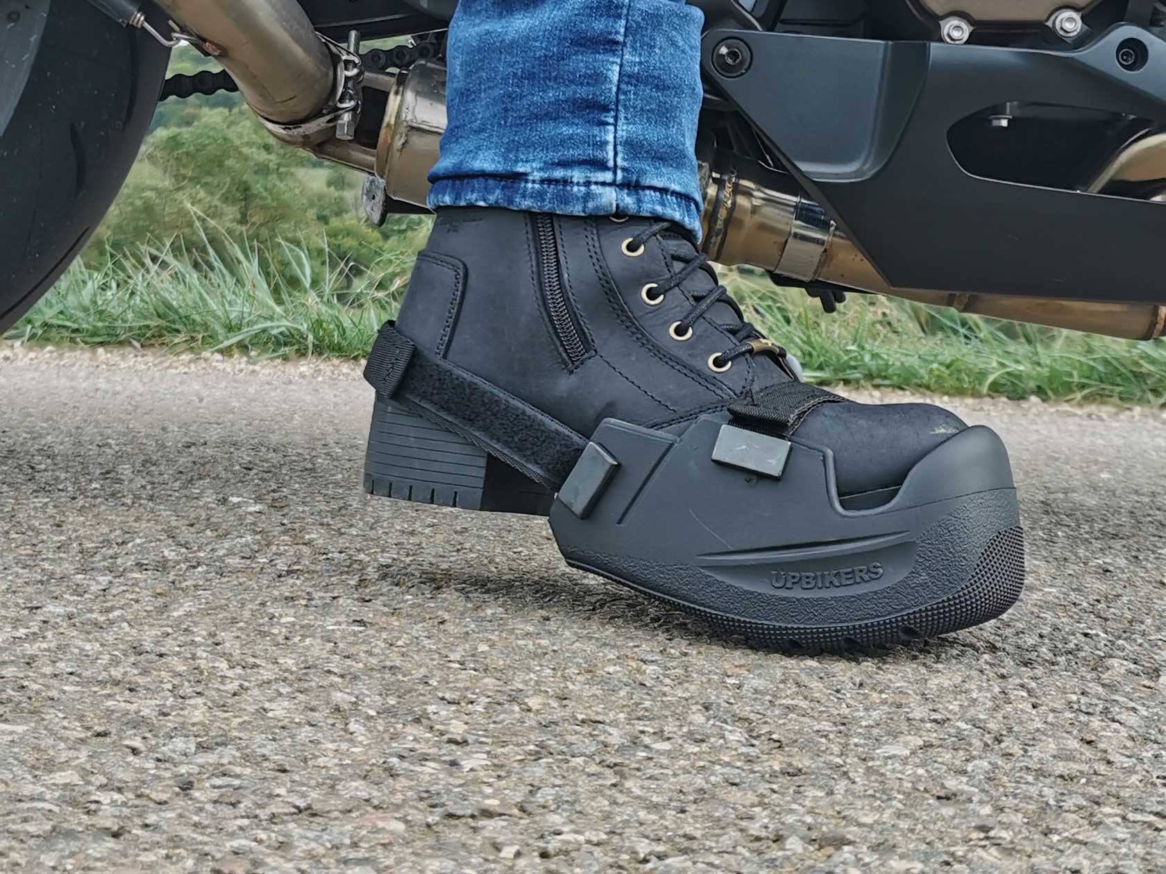

Otra solución seria unas alza , que consigues 4 cm mas y son algo mas baratas que el Kit , lo malo que tienen es que no son nada cómodas para andar y te las tienes que quitar por ejemplo al repostar y no se yo si molestara para meter marchas , según dicen en su pagina y un video que cuelgan parece que no , pero no conozco a nadie que las use.
