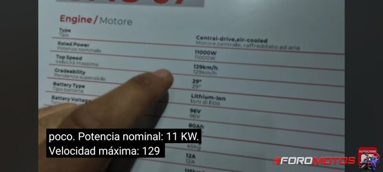

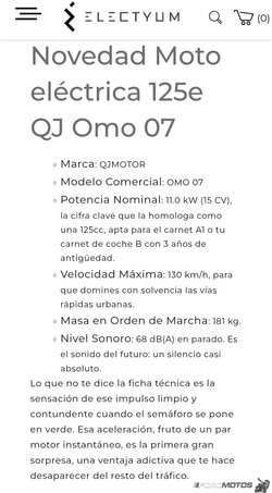

La única ficha técnica que he encontrado, declara 15Cv, que de hecho es el máximo para las 125 (y de las que por cierto QJ es de las pocas, sino la única marca, con un modelo de 125 que entrega justo eso).
Sé que en los coches eléctricos los caballos no son CV como tal, sino que su potencia equivale a x CV. Y aquí será igual. Pero desconozco de dónde se sacan el dato de los 27Cv.
También hay cierta diferencia entre la velocidad declarada: 130 km/h, la que he leído que alcanza (OJO 170km/h) y lo que da de sí el velocímetro si se la aprieta en parado: 161 km/
Curiosamente la misma página que señala que da de sí hasta 170 km/h luego en características pone que declara 130 km/h .

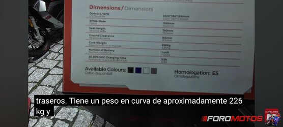

* Según ficha del EICMA son 226kg de peso en curva. Y es una diferencia más que considerable respecto a los 185 que se comentan. De ser la "350' más liviana (al no tener que sumar el combustible aparte) pasaría a ser la más pesada. Aunque eso de peso en curva es un concepto nuevo para mí. Y doy por hecho que si en esta moto sube debería ser superior también en las de combustión.
Así que su peso y cuál será su velocidad real (además de su precio de venta, evidentemente), serían mis principales dudas.

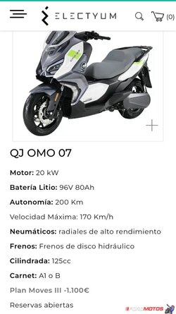

Moto eléctrica 125 - QJ OMO 07 | Electyum ® https://share.google/XKPJpNRr2nME5TKXg

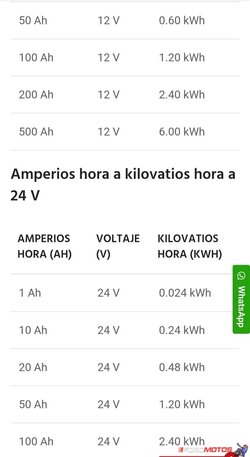

Tema baterías.

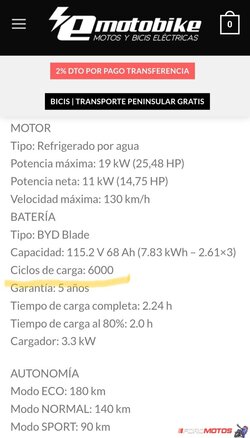

He leído un par de noticias más y la capacidad de la batería de la Nerva Exe II es de 7,83 kWh frente a los 5,75 kWh del modelo Nerva I.
Había puesto que era de 19 pensando que con 19Kw se referían a la capacidad, ya que 20 suele ser la que traen algunos hibridos enchufables. Pero la capacidad son kWh (kilovatios hora) y no kilovatios (Kw).
Así que con 19 Kw únicamente se hace referencia a la potencia. (Equivalente a unos 15Cv).
La duda que me queda entonces es de cuánto es la capacidad de la QJ si tarda tanto en cargar. Ya que los 20Kw también sería en relación a la potencia que ofrece.
Los datos de su ficha técnica hablan de 96 voltios y 80 Ah (Amperios hora). Y ni idea de a cuánto equivale eso en capacidad.
Sé que a mayor amperaje mayor duración. Pero cómo tampoco sé el amperaje de la Nerva, no soy capaz de comparar una con otra. 🤷
Si me fio de esta tabla
Haciendo la cuenta de la vieja y siendo la batería de la QJ de 80 Ah y 96 voltios...
...redondeando sería más del triple que con una batería de 24v (24*3= 72v) sumadas a dos baterías de 12 v 72+24= 96v
Las tres de 24 v a 100 Ah serían 2.40kwh cada una
Y las 2 de 12 v a 100 Ah 1.20kwh cada una
2.40 * 3 + 1.20*2= 9,60 kWh
Aunque la batería de la QJ es de 80 Ah y no de 100 Ah cómo en la tabla, así que sería algo menos. Pero vamos, redondeando, unos 7-8kwh también.
Así que el hecho de que tarde mucho más en cargar no es porque sea de mayor capacidad. O al menos no mucho. Y de hecho tiene bastante menos autonomía.
Lo dejo editado en los mensajes anteriores para que no haya confusión.
Disculpar las molestias que aún estoy muy pez con estos temas eléctricos 🙃, pero habrá que ponerse al día 🪫 🔌

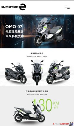

La QJ se presentó en China en febrero de 2023. Concretamente se presentó en el plan de desarrollo para ese año. Es decir, entre las novedades que iban a comenzar a producir, por lo tanto no es que se pusiera a la venta en esa fecha, pero sí que llegó a verse por primera vez en el EICMA de ese año.
Las noticias chinas hablan de que alcanza los 125-130 km/h según la página que se lea. En la web de QJ China se señalan 130. Aunque sigo sin haber visto ninguna prueba para saber si supera o no dicha velocidad.
Alguno dirá que el dato está lo suficientemente claro, pero opino que no tanto, ya que si me baso en la cifra declarada por las 350cc de combustión, es rara la que no da como velocidad máxima la cifra de 139 km/h. Y todas sin excepción superan holgadamente esa cifra.
Igual se declara X velocidad por temas de homologación y que te permitan venderla dentro de cierta categoría. Tal vez porque luego nadie lo revisa, como sucede con los pesos declarados.

Sobre el peso, he llegado a leer que sería 226kg en vacío, más en consonancia con el peso de la Nerva (230kg). (Solo la batería de la OMO pesa 45kg). Aunque sigo sin leer que la QJ tenga refrigeración líquida como la Nerva.

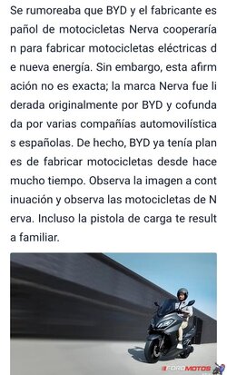

Respecto a la Nerva, se trata de una marca "española", aunque las baterías son de la marca de automoción china ByD, sobradamente conocida ya por sus coches. En China hay alguna noticia de la entrada en el mercado de motos eléctricas de la marca ByD y su relación con Nerva. Aunque son ellos, ByD, los que se encargan de ensamblarla. Y por último he leído también sobre la colaboración existente también en temas de ingeniería... Vamos, española española.
No sé si pasará un poco como con la marca española "Wottan", que parece que en realidad se limita a vender en España motos hechas íntegramente en China y que allí se llegan a vender bajo otros sellos comerciales.
El caso es que si se encargan de la pieza más importante como es la batería, las ensamblan, y además colaboran con la ingeniería... le falta un soplido para decir que es china, ¿no?
A mí personalmente me da igual, pero entiendo que ese tabú a reconocer lo obvio se debe a la mala fama y los muchos prejuicios que hay aún al hecho de decir que una moto es china. Está claro que a día de hoy en nuestro país no venderían igual que todo lo que quede bajo el paraguas de "la marca España" o ya puestos de el de "ingeniería alemana", pero opino que más pronto que tarde acabarán arasando sin tanta estrategia de maquillaje comercial. Las ventas de productos chinos en automoción es cada vez mayor, y si lo hacen medianamente bien, el boca a boca hará el resto.
Quitando un reducto que nunca se bajará de la burra, si el producto funciona, la gente tampoco es gillip###s y no va a pagar más por tener menos prestaciones.
En todo caso, desconozco el peso real de la compañía española en el diseño y desarrollo de la Nerva.
Más sobre las relación de ByD y Nerva:

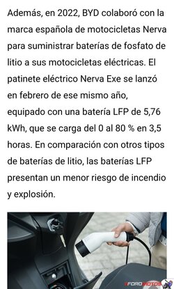

Sobre las baterías de la Nerva y la diferencia con las de iones litio de la QJ, he leído que:
"Son altamente seguras (por su mayor estabilidad térmica, que impide que ardan o exploten), presentan una degradación más lenta que el resto de baterías y, por tanto, cuentan con mayor autonomía y número de ciclos".
Y no digo que no sea cierto que sean más seguras o que tengan mayor autonomía, pero decir que impiden que ardan es faltar a la verdad. Hay menos riesgo, sí, pero también podrían prenderse fuego por sobrecalentamiento, sobre carga o daño físico. Aunque en unos de los vídeos ya compartidos se comenta que han sido sometidas a pruebas de perforación y demás, así que habrá que fiarse de las pruebas a las que las hayan sometido pero, ¿para que realizar pruebas de perforación si no explotan en ningún caso?

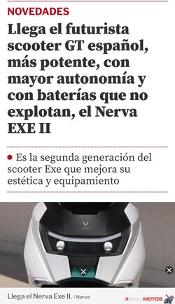

La palma se la lleva este titular:
Me hace gracia porque está claro que antes si quiera de que entres a leer la noticia, ya quieren que la gente se despreocupe de la que sin duda es una de las cuestiones que más dudas suscita de los vehículos eléctricos. Según datos, es más probable que se incendie (y peligroso) un vehículo de combustión, pero el riesgo cero no existe en ningún ámbito, y las baterías de Litio Ferro Fosfato no son la excepción. En ellas se sigue produciendo una reacción química que no está exenta de la posibilidad de prenderse fuego.
Noticia sobre las baterías de la Nerva:
La conclusión final es que las baterías son mucho mejores en la Nerva, sí. Ofrecen más autonomía, duran más, ofrecen 5 años de garantía, tienen una cantidad de ciclos de carga muy superior a la de QJ y se cargan en menos tiempo. Y si hacemos caso a lo que se dice en varias noticias y vídeos, sería menos probable que exploten o se incendien.

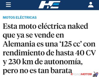

Cómo muestra un botón del descontrol que hay con esto de las motos eléctricas.
Una moto eléctrica que pasa por un 125 con hasta 40Cv de potencia máxima (30kw) y 144km/h de velocidad punta. Y que se puede conducir con el B.
Eso sí, con un precio más prohibitivo que el de los triciclos. (Unos 10.000€)
No acabo de entender en qué se basan para dejar conducir una moto que corre tanto con el B, y que luego pongan pegas para llevar un 250cc de combustión.
Enlace a la noticia:
https://share.google/jQc996tx3DC6MaE6P
