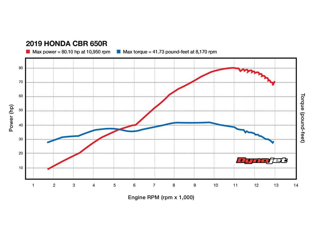

Para alimentar el debate, doy algunos datos:
Curvas de potencia de la CBR500R y la CBR650RR (Las pongo por separado para dar crédito a los propietarios)
Y las superpongo, para comparar mejor (rojo CBR650R y verde CBR500R):
En el rango de uso de la CBR500R (de 3500 a 9000 rpm) resulta que está dando más potencia que la CBR600R hasta 6000 rpm. Al final, esto se traduce en que la CBR650R acelera de 0 a 100 km/h en 4 segundos, y la CBR500R lo hace en 4.7s. Los tiempos de 0 a 160 km/h (aprox. 0-100 mph) son de 14.17 para la 500 y de 13.5 para la 650.
Es verdad que la parte ciclo es peor en la CBR500R, pero es más que suficiente para su peso y para uso en carretera. Para mi, una CBR650R está sobredimensionada para vías abiertas, con un uso más enfocado a circuito.
En resumen, y siempre bajo mi punto de vista, la CBR500R puede dar sensaciones similares a las de una 650R (sobre todo en carretera abierta), pero a un coste mucho más bajo (6950€ frente a 9300€, sólo en adquisición, lo cual da para mucha (cada vez menos) gasolina, pagar seguro, equipamiento, mantenimientos...
Si sólo la quieres para circular, rutas, etc. la 500 tiene mucho sentido. Si vas a entrar en circuito de vez en cuando, habría que ver si es mejor la 650R o emplear la diferencia de precio en mejorar la 500.
Ver el adjunto 1934
Un saludo.
Ostras! Yo no veo esto en las gráficas que has pasado:
"En el rango de uso de la CBR500R (de 3500 a 9000 rpm) resulta que está dando más potencia que la CBR600R hasta 6000 rpm"
Entiendo que comparamos CV/RPMs líneas roja vs verde. A 4Krpms en la 500cc tienes 20cv y en la 650cc 28cv, por ejemplo. Aparte que la 650cc es tetra por lo que has de "estirar" más arriba en RPMs para tener la "chicha", mientras que la 500cc es bicilíndirca por lo que te da la "chicha" antes y estira menos.
Estaría bien comparar el par motor de ambas.
Eso no lo entiendo - la grafica indica que en cualquier rango de RPM la 650 siempre tienen mas potencia que la 500. Creo que te has confundido con la curva de par de la CB650R que va en color azul.

Creo que me he explicado mal cuando he hablado de comparar las gráficas. Evidentemente, a igualdad de rpm, la 650 da más potencia que la 500, eso es indiscutible. A lo que yo me refería, es que a 8500 rpm, la 500 da 47CV, pero para superar esos 47 CV, tenemos que ir con la 650 a más de 7000. Para mi, eso hace más utilizable, más suave y más dócil la 500. Por eso decía lo de carretera y circuito. En carretera, lo normal no es ir buscando la raya roja con una 650. En una 500 puedes hacerlo.
Disculpa, pero sigo sin verlo. Quiero decir que justamente en una 500cc has de ir más revolucionado para conseguir la misma (si llega) potencia que la 650cc, por lo que es la 650cc la que va más desahogada, más tranquila (justo lo contrario de lo que he entendido de tu mensaje) . Es justo lo que me pasa en carreteras reviradas con mi 250cc respecto mis anteriores motos de 500cc y 600cc, que para ir a ritmo he de llevarla siempre alta de vueltas.
Y sí hay otro momento en el que esto pueda pasar, sin necesidad de que el de la 650 se equivoque. Saliendo desde parado. Saliendo desde parado, la 500 subirá de vueltas algo más rápido (pistones más pequeños, y moto más ligera), y entrega la potencia a menos vueltas... Para ilustrar lo que digo:
En cuanto a esto, por eso preguntaba la curva de par motor de ambas. Entiendo (corregidme porque debo estar equivocado) que a mayor par, mayor recuperación, por lo que siendo al par mayor en todo el régimen de revoluciones la 650cc, ésta debería salir antes que la 500cc. Aunque la curva que se muestra no empieza desde cero rpms.
Lo que quiero decir, es que en ese vídeo habría que ver el par motor de la harley "en bajas" y compararlo con la CBR, muy probablemente sea mayor.

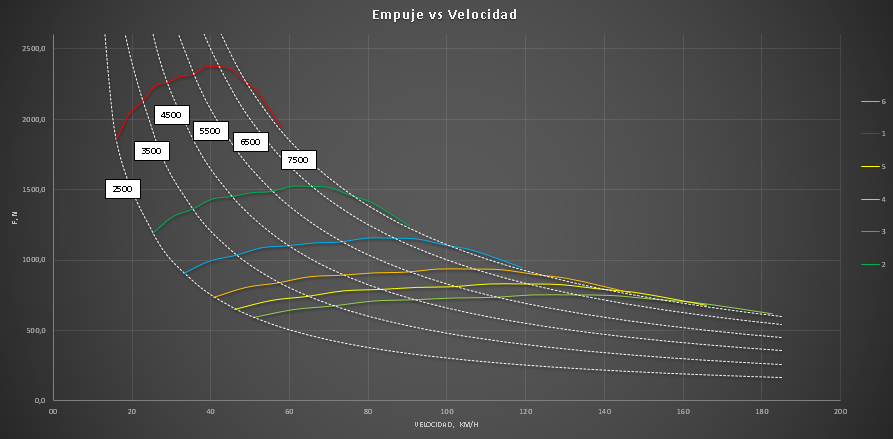

Eso se ve mejor usando curvas de empuje a rueda - es la de CB500X de serie. Son un poco rollo de hacer pero ahí se incluye todo - par y relación de transmisión:
Las líneas de colores es empuje en función de la marcha y las discontinuas son líneas de RPM constantes (y por tanto de potencia constante).
El que quiera puede hacer la de CB650R usando sus curvas de par y relaciones de marchas que tiene.
