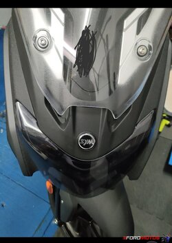

Lo primero de todo, decir que no tengo intención de tocarle nada mecánico a la moto. Ni le voy a poner 'no sé qué embrague" ni 'no sé cuál variador". Ni tampoco un escape para que suene como el pregonero del pueblo.
Los cambios serán fundamentalmente estéticos, de mantenimiento básico, o que mejoren lo que la moto trae, pero sin modificarla en su mecánica.
Ejemplo de esto último: la moto trae el radiador muy poco protegido y en una posición bastante baja. Así que es posible que tal y como está se coma alguna piedrecilla. (Que algún vídeo ya he visto con premio incrustado).
Existe una rejilla a modo de filtro que se coloca justo encima y lo protege. (Cosa que ya podría traer de fábrica, pero supongo que estamos ante uno de esos gastos que encarecen la moto). Pues bien, seguramente termine sobreponiéndole una de esas rejillas que además valen nada y menos.
Y, si le sirve, el ya mencionado en otro hilo protector sobre el faro, de manera que no tenga que ver esos dos ojos de pez a diario. 😵‍💫
(Sobre decir que no en verde marciano. Probaré con el ahumado y sino me convence, el transparente).
Por tanto, si entendemos por modificar, cambiar una cosa por otra, no tengo intención de hacer modificación alguna.

Ya me ha llegado el protector de faro para la moto.
Lo bueno es que, aunque es para el modelo anterior le sirve a la nueva.
Lo malo que no trae ninguna medida de sujeción, ni queda acoplada o trabada a presión, sino que debe pegarse al cristal del faro como buenamente se pueda.
En algunas fotos de páginas de venta lo habia visto así ⬇️ con esos pegotes o almohadillaa blancas.
Lo que me parece un canallada.
En su lugar he optado por una cinta de doble cara. He tenido que usarlas antes para otras historias y de todas (las que yo he probado al menos) la que más pega con diferencia es esta ⬇️ así que he vuelto a comprarla.
Lo bueno es que es transparente y apenas se nota. Salvo que vayas a mirar al detalle.
También, que como pega tanto basta con hacer una hebra fina a cada lado para que el protector quede bien fijo.
Lo malo es que tiene unas rayitas cuadriculadas blancas, imagino que para cortarla a medida, que hace que no se vea del todo transparente.
(Llegué a ver una a la venta de color negro que sin duda quedaría aún más discreta, pero no me fiaba de cuánto pegaría).
Al final ha quedado así.⬇️
En las fotos se ve algo mas claro de lo que se ve en directo porque se reflejan las luces del garaje.
(También se ven unas pegatinas que le he puesto bajo el sillín que aún no tengo claro si le dejaré o no).
La pantalla queda fija únicamente por la parte superior. Al venir los faros redondos de las largas sin cristal que los cubra, no hay más superficie a la que poderlo fijar. Pero queda lo suficientemente bien pegado como para que no vaya a salir volando.
Visto desde abajo se ve algo separado. Pero ya te tienes que agachar a esa altura aposta.
Y visto de frente, aunque por los lados encaja justo en su sitio, la parte central se superpone un poco a la tapa que hay sobre el faro. No me hace mucha gracia que no quede mejor encajada.
Aquí se aprecia algo mejor cómo queda por debajo separado y superpuesto por arriba. (En directo no se nota tanto como desde este ángulo). ⬇️
En todo caso, para mi gusto, prefiero eso mil veces a ver los dos faros redondos a la vista, así que se lo voy a dejar tal cual.
Además, aunque yo se lo he puesto por una cuestión estética, como bien se señala en el resumen del producto, se trata de un protector de faro ante posibles rayones, o que le salte alguna piedra o... a saber. Y los faros no son precisamente baratos en caso de rotura (828€ vale el del modelo anterior en la pagina oficial). Así que, aunque nunca se me ha roto el faro de una moto, no está de más.

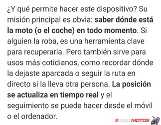

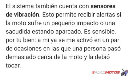

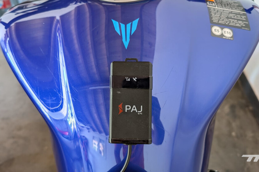

Y estoy pensando en ponerle un localizador GPS, más que nada en previsión de robos y de que le puedan dar algún toque aparcada.
He visto éste, que no tiene mala pinta. ⬇️
Pero se aceptan sugerencias si alguien tiene alguno instalado y le va bien.
