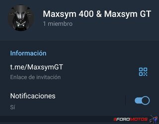

Bueno, como he visto que hay grupos de propietarios de la BMW C400, de la Voge Sr4, de las QJ Motor España, y hasta de los scooters de la marca Cecotec, he decidido crear un grupo para propietarios o futuros compradores de la Maxsym GT, y ya de paso del anterior modelo, la denominada Maxsym 400. Ya que de Sym no he visto ninguno.
Sé que no seremos muchos, pero digo yo que algún propietario más habrá por ahí con quién poder cambiar impresiones, dudas y mantenernos un poco al día de temas como el precio de los mantenimientos y demás.
Lo dejo por aquí para mayor publicidad. Aunque creo que soy el único con una Maxsym por estos lares.
Enlace:
Si lo he hecho bien, debería bastar con escribir Maxsym 400 o Maxsym GT en Telegram para que aparezca.

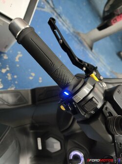

Por fin le he puesto los puños calefactables. Y poco he tardado en darles uso porque en el norte está haciendo unos días de perro.
Cuenta con 5 grados y un botón incorporado al mango donde se va cambiando. La luz cambia según la intensidad, de azul a rojo, pasando por amarillo, verde y naranja.
Buena inversión.

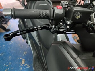

Luego le he cambiado las manetas de freno de casa. Las plateadas me parecían bastante feas. Desentonaban. Y hace tiempo le había cogido unas negras que tenía pendiente ponerle.
Más bonitas se ven. Aunque no me acaba de convencer como han quedado puestas. Las noto algo bailongas. No mucho, pero sí algo. Y además comienzan a frenar tras un pequeño recorrido en vacío. Antes la respuesta era un pelín más inmediata. Frenar frenan y la moto frena bien, pero si en unos días no me acaban de convencer volveré a las anteriores.
Habrá que primar la seguridad.

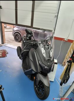

Como no tengo una foto reciente de la moto entera, aquí una de cómo la llevo para ir a coger olas.
Que los scooters serán basura... Pero a ver quién se va a hacer surf en su RR 😂😂

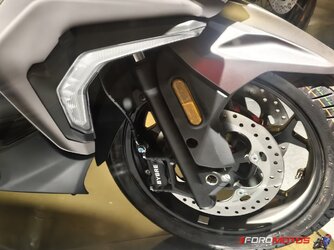

Y a mayores, guardabarros trasero, protector de la óptica delantera y protector de escape. Además de los laterales plateados pintados de negro.

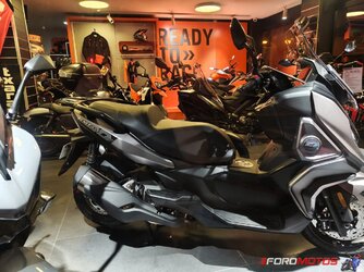

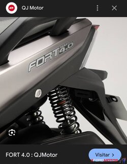

Por otro lado, ayer pasé de casualidad por delante de un concesionario y he visto en el escaparate que han traído la Fort 4.0 de Qj, que para cuando yo compré aun no se vendía aquí. La tuve que probar en Madrid.
Lo curioso es que he visto que han traído una nueva versión. En esta se ve que sí que lleva pinzas de freno Bybre.
Y que le han cambiado la pegatina raquítica que tenía por otra más parecida a la versión que se vende en otros países bajo bel nombre Fort 350 y Fort 400.
Antes
Ahora
Más curioso aún es que he ido a la página de Qj por comprobar si ha habido más cambios, y sigue apareciendo la anterior versión, con frenos genéricos Qj y ninguna referencia a que haya habido cambios, así que igual ésta ha llegado hace poco. (El precio el mismo 4.995€).
La cosa es que me he quedado con la duda de si además de lo evidente, le habrán añadido alguna cosa más a esta nueva remesa. (Puños calefactables, tal vez...?)

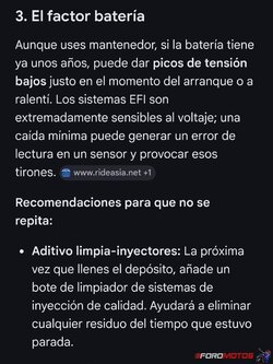

Por confirmar, la moto no ha vuelto a hacer cosas raras estos días. He procurado hacer un par de rutas más largas de 50km o así, y ni a poca velocidad ni yendo por autopista a vuelto a dar problemas. Vuelve a ir igual de fina.
Según he leído, una bajada brusca de tensión de la batería puede hacer que salgan este tipo de fallos "fantasma", y puede bastar con reiniciar el sistema para que desaparezcan.
No tenía ni idea de que hubiese fallos fantasmas 🫪
Hablando con el del taller, barajamos varias cosas, como que le hubiese entrado agua/humedad, o por dejarla tiempo sin usar. Y luego me comentó que tenía un amigo con una Duke a la que nada más comprarla le empezaron a salir avisos y lucecitas por todas partes. Que le recomendó ponerle una batería de litio de las buenas y que tras 5 años no ha vuelto a darle ningún problema.
Así que igual lo que hago es comprarle una batería mejor, ya que entre el poco uso, y que muchas veces he ido con los puños calefactables encendidos, seguramente no le esté sentando bien ni tenga tiempo a recuperar, por mucho que la deje con un mantenedor cuando no la utilizo.

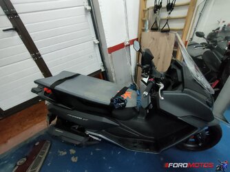

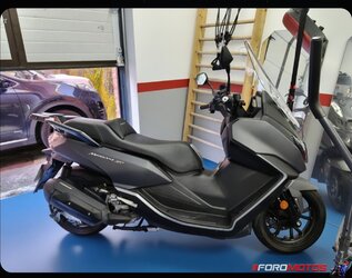

Bueno, pues tras esperar casi dos años desde que salió la Maxsym GT, y viendo que sigue sin salir un respaldo específico para este modelo, al final he pillado uno de marca desconocida y se lo he puesto.
Para la versión anterior sí que existe un respaldo original, pero la GT lleva una parilla distinta a la 400 a secas, con otros anclajes, y no estaba seguro de que le sirviese.
En todo caso, el diseño del original es parecido a los de la marca SHAD, con un soporte muy alto que deja el respaldo en sí demasiado elevado respecto al asiento.
Tampoco han salido en Ali Express ni Amazon modelos genéricos para este modelo como sí los hay para otras marcas.
Así que al final he optado por uno pensado en principio para otras marcas y modelos, pero que al menos es del estilo que me gusta: con el respaldo ancho y el soporte más a ras de sillón. Más al estilo de la XMax.
Aunque el soporte de la moto trae un sin fin de agujeros, no sabía si encajarían los tornillos. Y al final como me temía no, no coincidían, pero no me quedaba otra que comprar para otra marca.

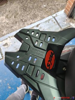

Para montarlo lo primero ha sido desmontar los embellecedores que trae el portaequipajes. No salen a presión, sino que llevan unos tornillos por debajo, así que hay que tener cuidado de no hacer el bruto y partirlo.

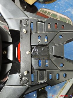

Como no coincidían he tenido que hacerle un anclaje para adaptarlo. Con unos agujeros que coinciden con los del respaldo, y otros que coinciden con los de la base.
(Le puse algo de cinta debajo para no rayar la base).
Al principio me ha quedado algo inclinado hacia detrás, así que he tenido que ingeniar un soporte detrás que lo mantuviese elevado con un casquillo.
(Eso es antes de atornillarlo bien).

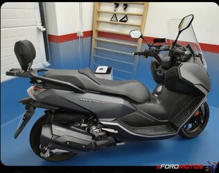

Al final ha quedado recto y bien fijo.
Sigue quedando algo atrasado respecto al asiento, mi señora esposa se tiene que echar muy para atrás para apoyar la espalda, pero dice que le da igual, que lo importante es que esté. Así que tiene más bien función de "quitamiedos". 😅
Luego he aprovechado que aún tenía la insignia que en su día le cambié al frente de la moto, y con ella he tapado el logo del respaldo. (Un logo que no salía en el anuncio cuando lo compré, y que parece de marca de chicles).
Al acabar también he pintado todos los tornillos de negro. Pero de eso no hice foto.
Tendré que ir a la casa y encargar otro embellecedor para tapar los agujeros. Apenas vale 3€ y tendría que cortar el que tengo si quiero tapar los agujeros que han quedado a la vista.
Y ya con esto no me queda nada más que hacerle o añadirle.

Ya a nivel estético, he de decir que la moto es poco fotogénica. Gana mucho en directo (es de las que mejor hechas me parecen una vez se tiene delante: ensamblado, pintura, calidad de los botones...) pero me llamaría más con unas líneas más suaves y menos cuadriculadas en su parte delantera.
En la mía algo se camufla después de haber pintado de negro los laterales.
En otros países he visto que este mismo modelo llegó en otros colores, como el negro y el gris, y los codos de los indicadores están en otro tono en la gris, algo mejor integrados, aunque buscaría la fórmula para suavizarle esos ángulos en el carenado.
Por último, hecho en falta lo de tener un segundo de discos de freno delantero, como ya traía la anterior versión. Aunque dudo que sea algo que tenga vuelta atrás en un futuro si la siguen actualizando.
